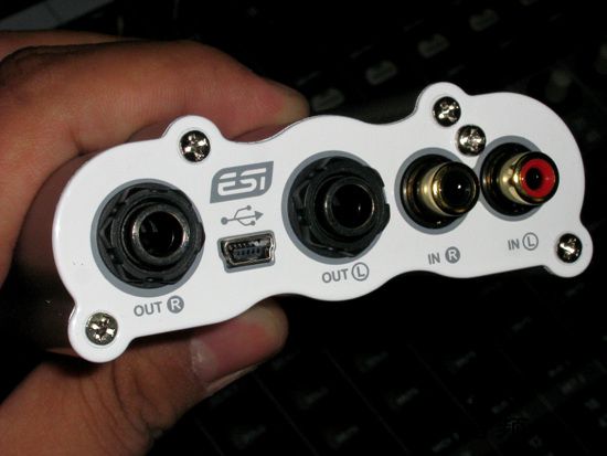

  ESU22的背面是线路输入输出端口。其中左右两个输出端口都是平衡大三芯,可以连接专业的监听音箱或是耳放等专业设备。不过可能体积所限,输入口是莲花的,这样如果要接合成器等音频输入就得依靠转接线或者转接头了。不过这个莲花头品质做工都很好,镀金的。而且有意思的是,一般音频设备莲花头的颜色都是白左红右,RSU22却是红左黑右,一次用还真是不习惯。
' A! z' ^! `& o' s: t2 T. e/ z5 j: K
201611051130160438787.jpg 5 I3 j6 V2 Y. V+ T6 R
图6:ESU22背面的接口,左右输出都是平衡大三芯,输入则是莲花口 USB端口用来连接电脑

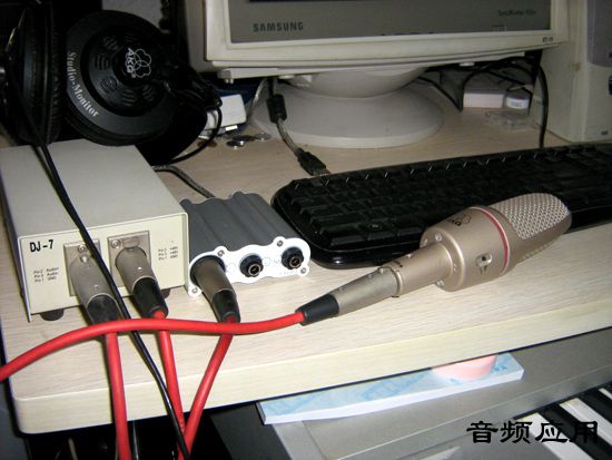

  ESU22的话筒输入虽然是专业的卡农口,本身也配备了话放,但可惜的是,它本身并没有48V幻相供电。对于动圈话筒来说,当然是可以直接插上就用,但如果是电容话筒,就无法直接使用,需要外接幻相供电才可以。比如使用幻相供电盒来给话筒供电才可以。如图7所示。一般这种供电盒价格也不贵,大约百元左右,但多带一样东西总是不方便。
  不过,电容话筒大都是在棚里固定使用的,也并不适合携带录音。ESU22用于便携的时候,估计绝大多数人都是为了编曲。而且一般如果个人录歌,如果录音环境不是很好,一支好的动圈话筒也是很不错的选择,用电容反而录进的噪音多。但如果用户想使用ESU22在自己家里的小工作室里安静的使用电容话筒给歌手录音,那就只能借助外接48V电源了。这和ESU22的设计理念有关系,它本来就是为便携和个人录音而设计的,并不是棚里用的东西。如果需要带幻相供电的,可以多花一点钱买ESI U46XL或者ESI DuaFire。不过这两个的体积就要大一些了。
. d' q5 {9 }. ?7 [/ i  G 201611051130160599538.jpg * {- W% ~. L: N
图7:我使用了一个幻相供电器给电容话筒供电

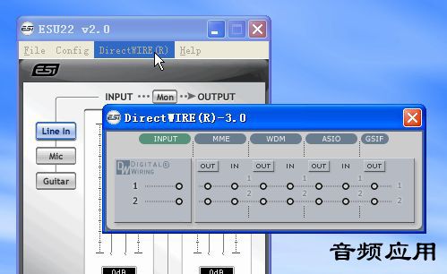

  ESU22的驱动在官方网站上有较新版本可以下载,所以没有必要使用光盘里的驱动,可以直接去官网下载较新驱动。当前PC版的较新驱动为2.0。安装好之后,电脑右下角会有ESI的小图标,点击小图标即可弹出控制界面,如图8所示:, D6 t, V1 z* e$ S. @5 V
2 L2 u( H2 t/ l' v 201611051130160770384.jpg 2 A3 e1 g" S1 j3 H. D3 }- J5 s
图8:ESU22控制台 2.0版驱动

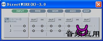

  接下来要说的则是ESI的拿手好戏:DirectWIRE跳线无损内录。这个功能的历史很久了,很多年前ESI的诸多产品就都有这个功能。现在的ESU22也不例外。
  通过这个功能,就可以实现不同信号源之间的100%无损内录。可能有的朋友并不了解,其实有很多专业声卡都不支持内录,有一些支持,但也不是100%无损的内录。当然了,现在软件一般都使用Export导出功能来得到音频,但的确很多人还是喜欢内录的方式。而且还有一些情况下,内录也非常方便。比如把网页上的音乐或者是影碟上的音乐弄下来,如果用抓取的办法也并不简单,有些网络上的音乐还不许下载。有了内录功能就方便了,录一遍就OK了。所以有时候,这个功能还是非常实用的。如图21所示。
  需要注意,包装中的安装光盘上的驱动版本有可能老版本的,不支持DirectWIRE内录,必须要到官网下载较新的驱动才行。另外,苹果版的驱动只有老版本的,因此在苹果电脑上也不支持这个内录功能。
4 T& a: X! X( f' m+ k
& f; W: ?( g+ Z+ f/ o. @
201611051130170457364.jpg % N+ Z% ^! S  G9 Q" D; I: D+ p
图11:ESU22的DirectWIRE跳线窗口
  E- U; _) s4 M$ K, G! W: J
  很多朋友不理解这个界面怎么用,其实,要理解这个跳线,主要是要理解它上边那五类接口究竟都是什么意思。下面我们来说一下:
INPUT:自然就是声卡上的输入端口了。话筒、吉他还有那两个线路输入都是属于INPUT。 MME、WDM:通俗的来说就是电脑里的声音,比如我们平时听音乐的播放器或者是网页上的音乐、以及播放视频、影碟之类所发出的声音等等,一般都是使用WDM。另外一些低档的音频软件也使用WDM。 ASIO:指我们常用的Cubase、Nuendo等这些使用ASIO驱动来工作的录音软件。 GSIF:指GigaStudio这个采样器软件。独立版本的GigaStudio采样软件需要使用GSIF驱动来发音。

  ESU22还有一个特点,那就是可以通过声卡直接监听。如图17所示,点亮Mon图标,输入端口来的声音就可以直接通到输出去,这样就可以得到直接的监听原声。, x1 Q$ X/ M8 D
5 ^# H+ p; l( G  T( @( t# q
( S) N$ x3 a/ B7 R
图17:激活直接监听功能

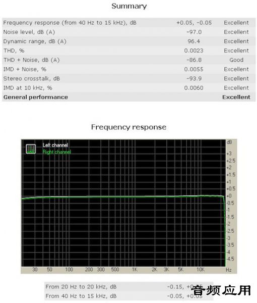

  最后说一下ESU22的音质。本来我以为它的声音完全就是很平常的那种声音,但实际上不是的。ESU22的音质表现很不错,动态十足。而且我发现,在苹果电脑上的音质表现比在PC上要好,48的采样率下声音比44.1要好,这个差别还非常明显,一听就能听出来。ESU22的回放声音很有动态和弹性。录音的声音也非常有质感,很类似ESI以前的那些中端产品比如以前Waveterminal系列录出的声音,这使我很惊讶。因为ESI后期产品的音质和以前的产品区别很大,但ESU22确实很例外。它的设计风格上也给我感觉很与众不同。因为ESU22的线路输入端口是莲花的,所以做RMAA测试只能依靠转接头,势必会对测试造成很大影响,所以测试结果仅供参考而已,但即使这样,ESU22在48采样率时的参数表现确实很出乎意料,这个测试结果已经超越了我评测过的ESI的任何一款声卡,从甚至超过了很多其他价格高达两千元以上的声卡,在实际听感上也的确如此。可以这么说,ESU22的音质确实很好。比低端价位的其他ESI产品包括MAYA之类的都要好很多,对于如此低价位的声卡来说,性价比还是很不错的。
* @) F5 y& f- r4 l4 M' h& H: t" L
201611051130180821208.jpg 5 d" d% [7 n% I- d" d" @
图20:ESU22 24-bit, 48 kHz总评和频响
