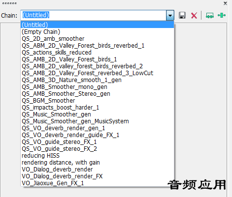

1. 在Soundforge里做好所有需要的插件链:
2. 分批处理完之后,保存这些最终使用过的插件链(后缀.bj的文件)
另外还有一些常用的批处理,例如:
*** 这些批处理预设就可以保存在天刀的工作文档内和团队其他成员协作共享,也可以作为重要数据存档,这对于后续内容的添加和处理是至关重要的。
*** 习惯在单个插件里保存项目需要的预设也是个非常好的习惯。
