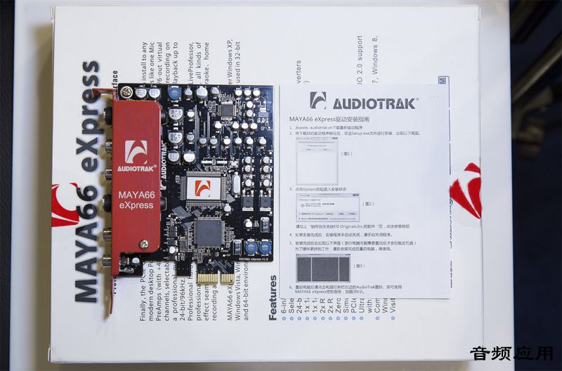

MAYA66一到手,小编就感觉包装有点不够上档次,是软纸壳包装,里面的卡纸也是简陋,不过PCI-E声卡是插在主机箱里用的,不经常拆,包装基本也不会再次使用了. t% n' p/ H8 D; t6 t* F
' ]( D9 l) ]( a9 j- F9 L) J
201704241747320670207.jpg   V0 `1 w! H# O3 ]- d  j# u7 y" T  Y7 ]
/ e" g* [( d+ w: ~4 t
MAYA66与驱动安装指南 拆开包装以后,就是MAYA66和一张驱动安装说明,看样子MAYA66的驱动安装还是挺简单的。从MAYA66的正面可以看到接口这边的档板是红色的。PCB板方面采用的SMT的贴片技术,整体非常整齐紧凑,除了接口以外,所有原件都是贴片,电容的高度都没有高过挡板,档板能在正面方向保护元器件不被撞击破坏。背面无档板保护,因为背面没有很高的元器件。) Q* K* j& n, U) O& y
: }, ~: A7 V/ t& h  }6 {* p1 O) r  n4 Z$ P5 V: d
    PCB板采用了4层板PCB,外面的两层为讯号层,中间两层为电源层与地线层,减少对信号层的干扰,其他很多声卡使用为较为廉价的双面甚至是单面的PCB板。运放为日本JRC的4580,所有的运放都安置在PCB背面,因为输入部分的运放是放大微小电流的,非常容易受干扰,放在背面能隔绝一部分干扰。数模和模数转换用的是“够用”级别的WM8776S,芯片能否发挥较大效能取决于声卡的电路设计,WM8776S的ADC部分的SNR为102dB,而最终的动态为99.7dB(数据来源于文章下面的RMAA测试),只损失了2个dB,其它的THD、THD+Noise、IMD+Noise和IMD at 10KHz失真部分也是非常逼近芯片的理论值,这直接证明了MAYA66高品质的设计。2 @3 G: \) v7 v" j2 C9 Q! ?
201704241747330253789.jpg 7 n1 }9 w, a( Z$ p. m; z7 i! ~

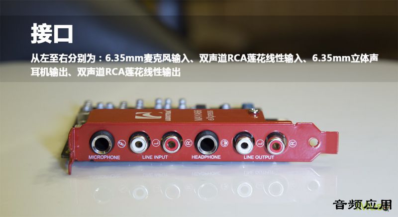

" e8 [) l2 U4 x0 f6 e6 @; d. ]    MAYA66的接口 麦克风输入是大三芯的,可以使用大三芯转卡侬线来连接麦克风,包括电容麦克风,MAYA66提供了48V幻象电源。线路输入和线路输出都是采用莲花接口,还是比较偏向民用市场的。耳机输出也是大三芯。
