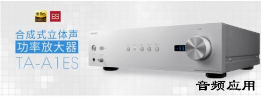

 作为一个拥有50年历史的经典系列,ES产品线不但以发烧的标准展现索尼对音质与音色的理解,通过对用户深层需求的挖掘,也让发烧变得越来越简单。
  在稳定性的设计上,索尼家庭音响TA-A1ES则通过复杂的机身结构和智能偏压系统保障功放的工作状态。索尼家庭音响TA-A1ES在框架与横梁底盘上,加装了3.2mm变压器基座防止横梁自身的晃动,底板采用约2mm加1.6mm的双重结构,将铁板的共振点提到高频,提高整个底盘的刚性。输入接口的背板则采用约1.6mm厚的面板,构成稳定的机身结构,使机身的四脚几乎承受相同的重量而达到平衡,减少放大器内部的振动,实现稳定的音场感。索尼家庭音响TA-A1ES还拥有智能控制偏压系统,一首音乐中大约有5成至7成是只需要10W以下的功率,此时索尼家庭音响TA-A1ES A级运行为主,而在少部分情况才出现的峰值时在AB级范围运行,有效抑制过热,让晶体管的发热基本保持稳定,半导体芯片无剧烈温度变化,并可控制超高频的相位旋转,从而欣赏到结像良好的声音。
  在保证音频信号纯净的输出过程中,索尼在前置运算放大器端,采用了场效应晶体管输入缓冲电路,保证了良好的电气性能,它能够在高阻抗下接收音频信号,低阻抗下纯净输出到音量控制单元。在音量控制电路上,索尼家庭音响TA-A1ES通过采用电子音量芯片缩小电路板体积,降低传统方式信号不均匀的影响。同时,音量控制单元还配置了分离式缓冲放大器,构成了优化增益控制Ver2电路模块,提高了实用范围内的信噪比,实现更纯净的音乐信号输出。在后置功率放大器上,索尼家庭音响TA-A1ES则采用单推挽式高电流放大器的设计方式,能够降低信号失真并使输出功率得到进一步提升。在一系列技术手段的基础上,再搭配索尼家庭音响TA-A1ES的300VA大容量环形变压器和每声道24000uF大容量电容,最终为信号的纯净度提供了有力保障。
  在简化用户体验的同时,ES在新技术的开发应用与生产工艺上,则苛求精益求精的态度,从而让用户充分感受发烧级音响的音质水准。其中,为了从源头提升音乐品质,索尼家庭音响TA-A1ES通过DSEE、DSEE HX数字声音增强引擎升级音源质量,让压缩音源格式能够升级到接近HI-Res音源的品质,通过DSD母带重制引擎技术,让非DSD的音源升级到DSD音源水准,从而提升音乐的最终呈现效果。
