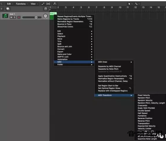

让我告诉你它在哪,你可以在单个 Region (中文版“事件”)中右键,MIDI—MIDI Transform 见图1.0

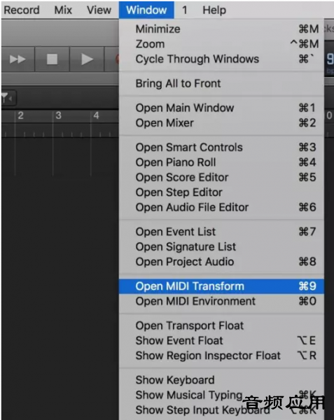

或者直接用Command+9.见图1.2* }3 G1 x, n+ `) L  l7 [3 r# K) v
5 ]8 ?. E& l. y9 `" s7 W
20170405112308360.png 5 |& m( Z7 g) |9 m

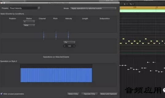

选择MIDI Transform—Fixed Velocity: s0 _% j3 T# G4 [7 o& M7 Z" G
- y+ U" ~1 ]5 m5 p' \) O' u3 H5 ~) r2 ?( FIX 下面那个按钮选择力度大小)按Select and Operate,你会发现图中的midi力度已经调整为一样,图中表示力度的图已经变成平整。

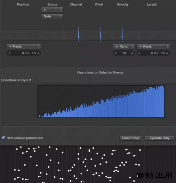

4.Building Crescendos (渐强)4 l: V8 h5 m, D: a& i
8 E7 {5 k: e: g在未来,我非常乐意使用这个渐强的功能,举个栗子,如果你想要做一些tom鼓或者军鼓的 roll (滚奏),这个功能能非常好地体验出来。: K/ `* a" @$ _: \/ P/ S
7 V: _( I' B5 }$ s; a+ B; S
看看图1.6,左上角,Position (位置),你可以选择你想要做渐强的长度区间。这里我设置成6个小节。而下面 Crsec.下面的两个选项可以设置渐强的最小和最大值。
6 H1 p& h  y6 m+ ~% m" ?+ K1 `

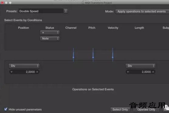

6.Double Timing (双倍时值)在制作鼓的时候,我经常发现我会想把它加快一倍。这个里是Double Speed的选项,图1.8
1 `8 P/ G4 o1 F- r$ r' T; w0 ^
& S8 C2 n9 w! \- b) D$ [9 {4 y
% b2 G9 \/ {" e$ G; S
20170405112306136.png 6 T6 F2 m" I9 u6 a' I% E4 M7 D) e
选择这个选项你会看到这里有两个DIV的选项,它能让你想转换的Midi加快一倍。这个是位置和长度同时改变。9 G& v! T, Q5 {
" E* l& I+ [( E2 `
也许你只是想把Midi长度缩短一倍,而不想改变Midi的位置。这样你可以在Position(位置)下面的DIV选择1.Length(长度)选择 2
0 q& c4 M: L4 S9 Z
如果你不想改变Midi长度,只想改变Midi的位置,那你可以在Length(长度)选择1.Position(位置)选择2.
: W" f( x) w2 p  G1 m  l- T
如果你不只是单纯的改变这个长度与时值在正常和2倍之间,你可以把数值设定为1.5.这样你会把原本 8 个小节的变成6个小节。
8 m9 C% L$ J2 j; l

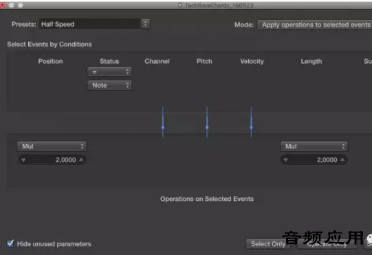

7.Half Time (半倍时值)让你的鼓变得趣的一个技巧就是你可以让你的鼓片段在下个循环中慢一倍播放。
% A" k4 G5 v) B% X8 W" S. E; E( M; H$ d7 |8 X/ P0 Q, y
你可以使用Half Speed(半倍时值)的预设来达到目的。图1.9
0 s  ?$ ^% B) E2 Q9 f  u/ T: W$ N3 q
. R9 k. N0 z, t) y
选择这个选项你也可以看到和上一个功能一样的选项,Length(长度)和Position(位置)。
; k! V# h/ _6 y+ l% W" v- _: r% S% Y
如果你使用这个功能在,你的Region(事件)长度保持一致。但如果你拖动它们,你会发现你使用Half-time speed(半倍时值)时额外增加一倍。举个栗子,如果你原来是4个小节你用了半倍时值,拖动你的Region它会变成8个小节(用半倍时值编辑过的部分)% Z: J' i. Q( T! c! l+ T
( J- P! n! j  h( f- O0 Z  Y& P! h
