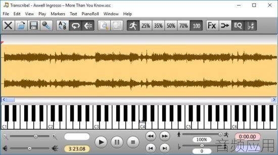

Transcribe! 扒谱神器!改应用程序是想要从录音中制作一段音乐的人的助手,以便将其写出来,或自己播放,或两者兼而有之。它不会为您进行转录,但它本质上是一个专门为转录目的而优化的播放器程序。它具有许多传统音乐播放器所没有的转录特定功能。
它也被许多人用于游戏练习。它可以立即改变音高和速度,您可以存储和调用任意数量的命名循环。所以你可以练习所有的键,你可以加速也可以减速。在 Transcribe! 的帮助中,在“各种主题”的标题下,有一些关于游戏练习的建议。
它也用于语音转录。凭借对脚踏板的支持和卓越的减速音质,它是实现此目的的绝佳选择。在 Transcribe! 的帮助中,在“各种主题”的标题下有一些关于语音转录的建议。
传统的音乐播放器(无论是 CD 播放器或 iPod 之类的硬件,还是 Windows Media Player 或 iTunes 之类的软件)实际上都是为想要收听整首曲目的人设计的。它们对于转录音乐非常不方便,因为它们不是为此目的而设计的。如果您将录音作为声音文件复制到计算机硬盘,则可以使用 Transcribe!反而。录制!提供了许多旨在使转录工作更顺畅和更轻松的功能,包括在不改变音高的情况下放慢音乐的能力,分析和弦并向您显示存在的音符,以及添加标记和文本注释的功能,以便您可以轻松导航轨道周围。录制!还有一个显示在屏幕上的钢琴键盘,您可以点击它来弹奏参考音符。
了解 Transcribe 很重要!不尝试完成整个工作,处理音频文件并输出乐谱或MIDI - 这很好,但目前是一个未解决的研究问题。频谱分析功能对于处理那些难以听到的和弦非常有用,但您仍然必须用耳朵和大脑来决定频谱中哪些峰值是正在演奏的音符,哪些只是泛音,哪些只是噪音和鼓等广谱乐器的结果。如果您从未听过哪怕是一首简单的音乐,那么 Transcribe!可能不会帮助您(请参阅 转录音乐简介),但如果您有时确实通过耳朵来制作录制的音乐,那么转录!可以使工作更快更容易。

标记区域显示您已放置的标记。下面的声音文件波形排列的小三角形表示标记的位置,标记名称显示为三角形上方的文本。该图像显示了一个截面标记“H”,三个度量标记“H2”,“H3”和“H4”以及它们之间的未命名的节拍标记。有关如何使用标记的更多信息,请参见标记。
如果单击标记,则可以将其拖动以更改其位置。双击以对其进行编辑,或者在没有标记的地方双击以创建一个新的标记。您也可以右键单击以获取一个弹出菜单,使您可以编辑现有标记或创建新标记。
还有一个“当前点”-一个红色三角形。如果您按“播放”按钮,则从此处开始播放。如果存在选择,则当前点会分成两个小三角形,标记选择的两端。您只需单击波形即可设置当前点,或者单击并拖动以进行选择。有关当前点和选择的更多信息,请参见下文。
声音文件波形
如果您使用其他音频软件,这将以您熟悉的方式显示声音文件数据的配置文件。这里的示例是立体声,因此左声道在上方,右声道在下方。
在中间附近是一个高亮部分:这是“当前选择”,“当前点”红色三角形标记了当前选择的开始和结束。如果在“播放”菜单上选择了“循环”(默认),那么当您按下工具栏上的“播放”按钮时,此选择将循环播放。您可以随时通过单击并拖动波形来更改当前点和选择。如果单击现有选择的中间,则可以拖动整个选择,如果单击一端附近,则可以调整现有选择。Shift键会改变这种行为:我不会详细解释,因为您可以通过鼠标指针的形状来判断单击时会发生什么。右键单击将始终调整现有选择。双击将折叠现有选择。如果在单击或拖动时按住<alt>键,则如果附近有一个选择,该选择将“捕捉”到最近的标记。如果<alt>键用于调出系统菜单,则可能不起作用。在这种情况下,您可以选择开始后再按<control>,以达到相同的效果。
在当前选择中,您可以看到一条垂直线:这是标记当前播放点的“播放位置指示器”。播放时,它从左到右移动。暂停时(如该图所示)它是静止的。在某些显示器上,移动时的播放位置可能很难看清:在“首选项-播放”页面上,您会找到使它变厚的选项。
如果尚未播放,请双击配置文件以开始播放。按住Control键单击配置文件可在单击的点开始播放,而无需更改当前点或选择。
打开抄录时,请转录!当然,必须读取整个声音文件才能显示整个配置文件。这可能需要一些时间,所以请转录!将显示一个黄色的带,代表尚未读取的配置文件的那些部分。您可以立即开始工作,而不必等待完成。
滚动条
滚动条允许您以通常的方式滚动声音文件的波形及其上方的标记。“拇指”(您可以单击并拖动的位)表示声音文件的一部分,您可以在上方看到,而滚动条轨道的整个宽度则表示整个声音文件。但是,它也具有一些不寻常的功能,这就是为什么它看起来不太像普通滚动条的原因。
它显示标记当前播放点的“播放位置指示器”。在此图片中,它出现在拇指内,这是因为播放位置在声音文件波形的可见部分内。但是,您可能正在播放声音文件的任何部分,并且滚动条中播放位置指示器的位置会显示您正在播放声音文件的位置。
您可以右键单击滚动条,然后向左或向右拖动以调整视图的水平比例。在“查看”菜单上也有此命令,并且在下部工具栏(如下)中有一个滑块。
您可以按住Shift并单击滚动条,然后向上或向下拖动以调整视图的垂直比例。在“查看”菜单上也有此命令。
导航栏
导航栏会在声音文件的整个长度上显示标记,并使您可以大致了解曲目,并快速跳转到任何所需的位置。在上图中,导航栏仅显示部分标记(不显示小节或拍子标记),您可以看到该片段有16个部分。有些使用简单的字母名称,有些使用了“简介”等名称。您可以在导航栏上的任意位置单击以立即转到该点。
它紧邻滚动条下方并与之对齐。了解滚动条的拇指与您可以在上面看到的声音文件的一部分相对应后,您可以看到“H”部分标记和当前点(在导航栏中)和播放位置指示器(在滚动条)是相对于滚动条拇指的位置的主波形窗口中相同功能的缩影。当前选择在导航栏中也沿其顶部边缘显示为黑线,但由于它太短,因此无法在此处看到。
单击导航栏中的操作与单击波形配置文件相同,因此您可以通过单击和拖动进行选择,或者通过双击开始播放。
如果右键单击导航栏,您将获得一个弹出菜单,其中显示区域,并可以选择测量(而不是跳动)附近的标记,最多可单击点的任一侧20个(可在“首选项”中调整)。选择其中之一以跳转到它。
导航栏的显示是可选的-请参阅“视图”菜单。
分隔条
该分离器是带有丘疹的灰色,将上方的波形显示区域与下方的频谱和钢琴分开。您可以使用鼠标上下拖动它。
如果拆分视图,则将有两个或多个完整视图,它们将由更宽的拆分器(未显示)分开。
频谱
录制!可以计算您当前位置或选择的频谱并在此处显示。尽管这不是一个神奇的解决方案,但在弄清楚正在演奏哪些音符和和弦时很有用。有关此内容的详细讨论,请参见解释频谱。
录制!也可以猜测正在演奏的音符和和弦。有关此内容的详细讨论,请参见Note和Chord Guessing。您可以在“视图”菜单上打开或关闭频谱显示以及音符和和弦猜测的显示。音符猜测在钢琴键盘上显示为绿色(音调)和红色(音调不正确)斑点。和弦猜测将按名称显示在频谱图所在区域的右上角。
频谱显示出曲目一瞬间的“快照”。为了获得最准确的结果,您应该选择要查看的特定和弦或音符。如果您选择的时间超过一秒,则频谱将被限制在选择的第一秒。计算更长的频谱将没有任何优势。如果音乐“静止不动”超过一秒钟,那么一秒钟仍然足以计算频谱。
您还可以拥有“实时频谱”,这意味着频谱以及音符和和弦猜测会定期更新,以在播放音乐时跟随音乐。请参阅首选项。这会使用额外的处理能力,因此如果您的计算机无法跟上,就不要使用它。
频谱图与下方的钢琴键盘对齐,因此图中的峰值与上方的音符相对应。在所示的示例中,可以看到正在演奏的音符(在独奏吉他上)是Bb,Ab,Bb,D,F,C...这是Bb9的和弦。中音C上方的F和D上方的D可能并没有真正被演奏-它们可能是小调的和声。干净录制的独奏乐器上的稳定音符会产生很好的频谱。当演奏几种乐器时,频谱更加混乱。
右侧显示的和弦猜测显示为“Bb9”,“C9#5/Bb”和“Ab(加9)#11/Bb”。在这种情况下,很明显第一个猜测是正确的,而其他猜测则应被忽略。但一般而言,您必须使用判断力来判断哪种和弦猜测是好的。后两个猜中的和弦中没有F,因此您可以看到这些猜中的Transcribe!决定F确实只是谐波。
您可以右键单击这些和弦猜测并获得一个弹出菜单,用于将其中一个插入到音轨中适当位置的文本区域。弹出菜单将包含谐音替代拼写,例如,如果该框显示C#的猜中和弦,则弹出菜单将允许您选择C#或Db。
如果您单击频谱,请转录!将显示对称的线网格,指示单击的音符上方的哪些音符可能是其谐音,以及单击的音符下方的音符可能是其谐音。这有助于分辨演奏音符和和声之间的区别。您还可以在单击的点上显示音高和频率。如果设置了移调,则频率将相应变化。通常,单击中间C上方的“A”将报告440Hz的频率,但是如果您设置了移调,则不会。您也可以右键单击钢琴本身,如下所示。
录制!它还具有“钢琴卷帘”视图(此处未显示),以钢琴卷帘样式显示音符猜测,从左到右显示整个音轨的猜测,并与波形轮廓对齐。
钢琴
钢琴键盘有两个目的。它为上方的频谱提供了可视参考,因此您可以解释频谱,也可以单击钢琴键盘以提供参考音符。
单击的按键上会出现一个圆形的斑点,然后便会演奏音符。您可以在播放时通过前后移动鼠标来调节音量。有关调整演奏音符音色的信息,请参见调音。
您可以使用鼠标滚动钢琴键盘(按住钢琴键盘上的鼠标按钮,然后向右或向左拖动)。在钢琴键盘的中间三分之一处执行此操作将滚动整个键盘(鼠标指针变为双向箭头)。在钢琴键盘的任一端进行操作将使该端滚动,而另一端保持固定,即拉伸或挤压键盘图形(鼠标指针变为单个箭头)。
钢琴键盘演奏的音高会受到您指定的任何移调的影响,在这种情况下,键盘的左上角会显示一条警告消息,因此您不要忘记。您可以右键单击任何音符以弹出一个框,该框命名该音符并给出其频率。频率将成为您实际听到的音符,换句话说,它们也会因应用的任何移调而移位。
右键单击音符时弹出的框还提供有关在弦乐器上找到该音符的信息。如果要使用此功能,则可以在“首选项”中设置仪器的选择和调音。
“C”使用标准MIDI音符编号(C0,C1等)标记,而C4则标记为“Mid C4”,因为它是中间C(您可以根据需要进行更改,请参阅“首选项”)。从黑白音符的中间向上有垂直的黑白线,从音符图形的顶部一直延伸到光谱图线。这些线位于相关音符的音高中心。你可以告诉转录者!如果需要,也可以标记其他注释。
录制!也可以猜测正在演奏的音符和和弦。有关更多信息,请参见上面的“频谱”。您可以在“视图”菜单上打开或关闭便笺猜测的显示。音符猜测在钢琴键盘上显示为绿色(音调)和红色(音调不正确)斑点。
如果您不想看钢琴,则只需将分离器栏向下拖动即可隐藏钢琴。
下部工具栏
下部的工具栏包含播放控件和其他非常常用的控件。从左到右...用于调整波形水平缩放比例的滑块。
调节音量的滑块。这将在“音频效果”窗口的“杂项”页面上复制音量控件。此控件通过缩放样本值来工作,这与计算机的音量控件(也可以使用)完全不同。如果将其调高,则会出现数字过载-如果要提高整体音量,则应调高计算机的音量控制。Transcribe!的音量控制可用于调高最初录制得太安静的声音文件的音量。录制!有一个压缩器/限制器,因此如果您将音量调得太高,则会得到压缩而不是失真,并且在音量滑块下方会出现一个红色条,向您显示压缩量。
“正在播放”框,以分钟和秒为单位显示现在播放(或暂停)的时间。
“轨道长度”框,以分钟和秒为单位显示轨道长度。橙色,以匹配波形显示的颜色。
播放,暂停,停止,查看(向后跳),提示(向前跳),转到开始和转到结束的按钮。
调整速度的滑块。这是从20%到100%的范围,因为这是最常用的速度范围,但是如果您使用Audio Effects窗口的Speed页面或工具栏的速度按钮,则可以将速度从5%一直提高到200%。
用于调整半音的音调(微调)的滑块。您还可以在“音频效果”窗口的“调整”页面上调整音高(以分度(半音的百分之一)为单位)和八度。音高滑块下方的文本显示将显示真正的总音高调整,包括任何八度和分音调整以及滑块控制的半音。换句话说,如果您在“调音”页面上添加了+20美分,则滑块将以半音为单位从-11.80调整为+12.20。
“当前点”框,以分钟和秒为单位显示当前点或当前选择的开始。颜色为红色,以匹配当前的三角形。
“选择长度”框,以分钟和秒为单位显示当前选择的长度。蓝色,以匹配选定的波形部分。
您可以在“杂项Fx”页面上看到这最后两个重复的信息。您不能在下部工具栏中的这些框中键入新值,但是可以在“杂项Fx”页面上。
如果您有鼠标滚轮,则可以使用它来调整下部工具栏中的四个滑块中的任何一个,以及当前点和选择长度。触摸板上的两指滑动也应起作用。
