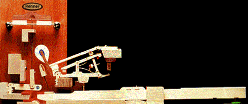

下面是整个机械结构的动态图,一幅是三角钢琴,第二幅是立式钢琴

1、非线性效应
由于弹奏的整个物理过程和联动装置非常精密也颇繁杂,有许多个杠杆、支点、弹簧、琴槌和减震器等,这种复杂的物理过程会造成这样的结果——弹奏的力度和最后的声音是非线性的关系。也就是说,你用一个力度弹和两倍的力度弹,它出来的声音就不一定是倍数关系,力度-响度曲线是一条曲折的线。
这与电子键盘并不相同,早期的电子键盘其速度与声音的响度是成线性关系的,也就是速度大一倍声音就会大一倍。好在现在的MIDI键盘可以设置不同的力度曲线,更适应演奏者的手感。
2、不同音符不同手感
钢琴从低音到高音,琴弦的长度有所不同,琴锤杠杆的长度和重量也会有差异。最后会导致低音区琴键的手感与高音区的手感有差别,弹奏的音符越高,手感会更轻,阻尼感小,而弹奏更低的音符时,手感重阻尼感大。
3、弹响琴的门槛力度
重重的按下琴键,琴槌会重重的砸在琴弦上而发出很大声音,而用中等力度,声音则会小一些,这是废话。但是不断减小力度去弹奏到一个临界值,这个杠杆可能就没有足够的力度,去驱动琴槌砸到琴弦上,从而不出声。
这也就是说,钢琴有一个最小力度的阈值,或门槛,只有我们的弹奏力度超过了这个阈值才能出声音。这就与速度感应式键盘有着很大的差异了,使用后者弹奏时,特别小的力度也总能出点信号,只要力度曲线别设置的太妖艳。而弹钢琴时,你需要弹奏一段异常安静、特别轻柔的乐段时,就需对发声阈值有一个很强的把控,因为很可能力度太小,中间有几个音就没声了。
4、惯性效应
我们可以回顾下下面这张图。由于琴槌是经过了一定的运动距离,才砸到琴弦上发出声音的,因此在这个运动过程中就有了惯性效应。而对于演奏者,惯性效应能为手感带来哪些不一样的地方呢?主要是一种特殊的弹法,按下琴键的深度很浅然后立刻离开键盘,但是很用力,即便不一直按到底,琴槌也会因为有较高的初速度而由于惯性去敲击琴弦,继而发出声响。
5、琴槌琴弦一拍即散
琴槌砸向琴弦后,会因为回弹力而立刻离开琴弦,而不会一直依附在琴弦上,即便你一直按着琴键到底不放手,琴槌也会毅然决然的离开,随着琴槌的下落就会产生一点送劲儿的感觉,这也是非常微妙且细致的手感。
6、弱音器带来的微妙重感
我们可以从下面这张图不仅能发现琴槌会立刻弹开,还可以看到,按下琴键后弱音器会抬起,而松开后弱音器又落在了琴弦上。而按下琴键一直不动,它会有很长的延音,因为弱音器此时是抬起的。可以看到琴键的末端哟一个抬起消音器的动作,这对手感也会有很微妙的影响。
而我们踩下钢琴上的延音踏板时,这个消音器就会一直处于升起的状态,这时候在弹奏则会一直有持续的延音。

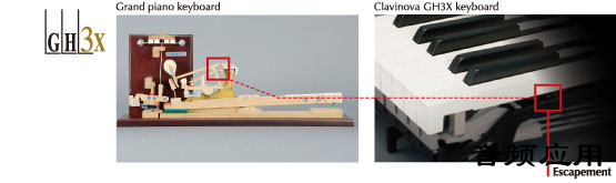

Yamaha电钢琴手感主要分为GHS、GH/GHE和GH3三大类,档次也是从低到高。
其中GHS系列是面向初学者的入门级逐级配重键盘,它将88个键盘分成了4组,22个键盘一组具有相同的配重,可以想见这种分组还是非常粗糙的,更适合初学者使用。
GH/GHE系列则面向有一定演奏经验的中级用户,它分组更为细致,每3个键盘一组进行逐级配重,手感无疑会细腻很多。
而GH3则是在GH系列的基础上,加入了三颗感应器来提高力度判断精度,而GH和GHS系列都只有两颗。同时,GH3键盘去除了键盘中的弹簧装置,回弹更快,对指尖带来的压力更小。
这是Yamaha CLP-565GP配重键盘的示意图,它所模仿的是Grand Piano的手感,也就是平常见到的三角钢琴,它具有更为复杂的机械结构。这是属于Yamaha全配重手感中的高品质货。
