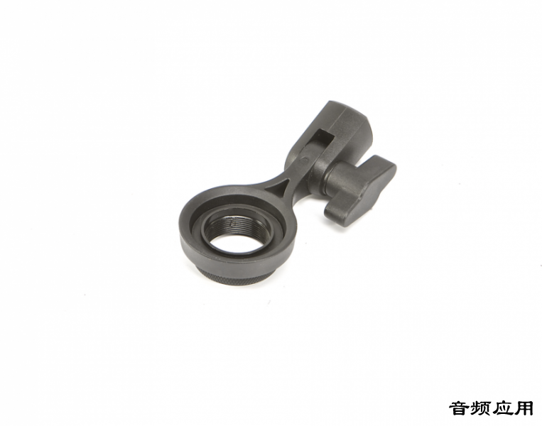

图三:Sennheiser 麦克风夹子 MZQ 4 让上架的时候更稳定,可惜的是防震架并不在包装里附赠

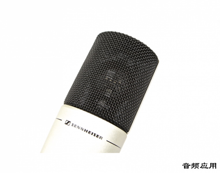

在麦克风外壳的内部,也就是金属框内,有一个1英寸的镀金大振膜话筒头。话筒头被灵活地安装在里面以防止震动出现的不稳定,可选的防震架也可以增加一部分稳定性,但也不可能完全稳定。要是你的手够稳定,也可以不用话筒架或者防震架来完成录制。在家庭环境里,音量特别大的音乐人或者手部动作丰富的博客录音办公桌,如果没有防震网,它很快就会出现一些噪音了。MK 4 的麦克风头具有压力梯度换能器和心形指向性。前面是主要的收音方向,是心形最敏感的区域。MK 4 digital 的特征在于,非常适合记录近距离的声源,例如在一个近距离进行人声录音或者乐器录音。在手册中的频率响应来看,跟通常的大振膜梯度一样,低音下降实在大约 50 赫兹的时候开始降低,以及在 1.5 赫兹或者更大的 4-10 赫兹的时候升高。从 10千赫升高开始,灵敏度急剧下降,这是属于大振膜话筒的正常范围内。
图四:在金属外壳上面的金属网里可以清晰的看到1寸大的镀金大振膜

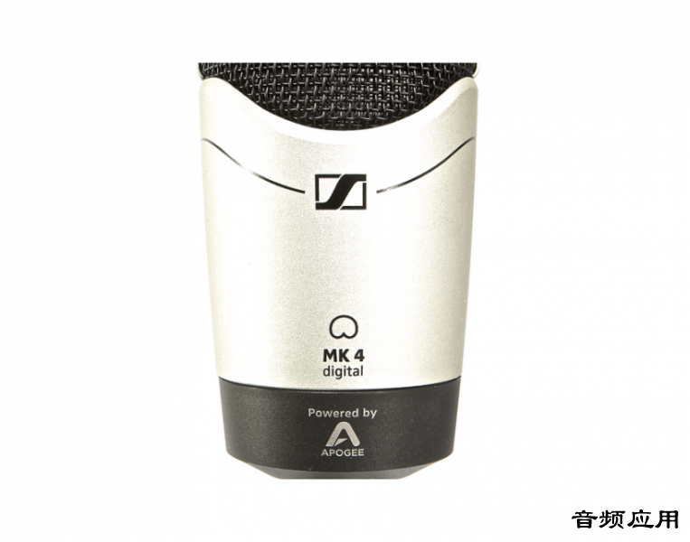

『PureDIGITAL』MK 4 内置 Apogee 的转换技术
MK4 digital 跟传统的 MK 4 不同的就是内置了转换器。去掉了 XLR 接口换成了 Hirose ST 接口。自带的两根 lightning 和 USB 转换线让 MK 4 可以直接连接到 iOS 设备以及 PC 或 Mac 上。

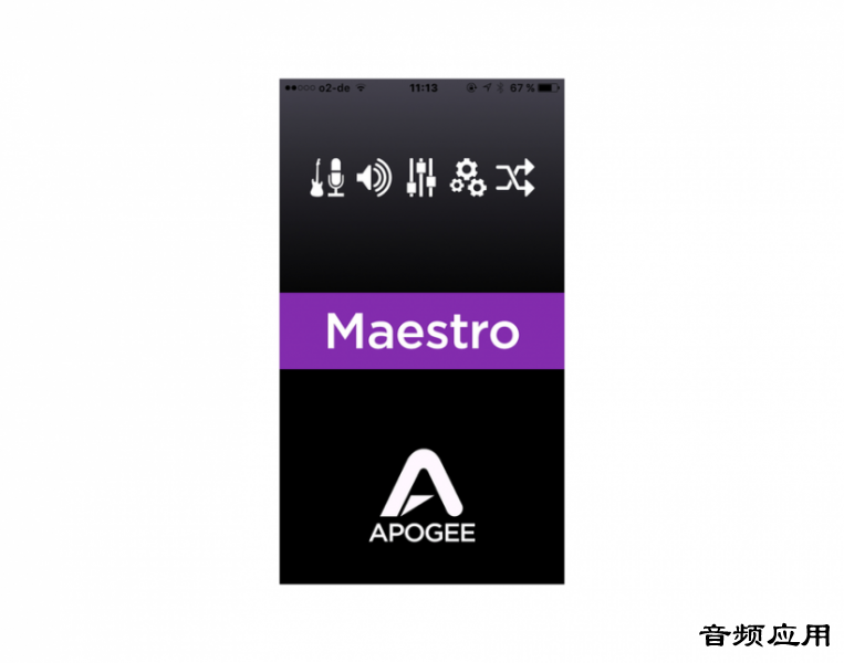

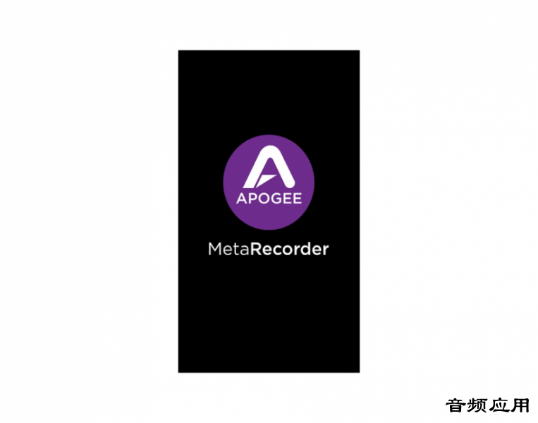

MK 4 digital 的主要目标用户群肯定是 iOS 移动设备的用户了。为了让大家更方便使用调节麦克风,现在有两个 App 可以使用,『Apogee MetaRecorder』和『Apogee Maestro』。Maestro 只用来调节录音电平,使输入监视打开或关闭。它允许第三方录音 App 来使用这个设置。更实用的给移动设备使用的 App 是『MetaRecorder』这个。有了它们的帮助,不仅仅可以调教麦克风的电平,还可以调节很多其他的设置。您不仅可以使用 WAV 或者 CAF 格式录音,同时可以记录重要的元数据,例如关键字,标记或者做笔记写说明,同时记录到文件里,最多支持 4 个 iOS 设备同时控制,这个功能只需要 9.99 欧就可以解锁。存储的文件可以通过 Dropbox,AirDrop,Email,Message 和 iTunes 文件共享功能来共享给别人或者存储。
图十三:Apogee MetaRecorder App 的主画面,…
图十四:…Apogee Maestro App 的主画面
图十五:主菜单可以看见产品信息和其他的注意事项等等
图十六:采样率的设置,位深度,文件格式等等场景窗口
图十七:在设置窗口中,全部设置选项都包含在里面了
图十八:在 Maestro 仅仅可以记录电平,可以设置打开或者关闭输入监听
