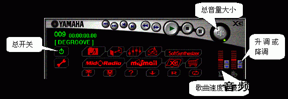

SYXG100plus的界面主要分为上下两个部分,上面是命令选项区域(如图2),下面是Mixer混音区域,可以用选项区域的“混音器”按钮关闭或打开混音区。
图2:SYXG100plus的命令选项区域
SYXG100plus的所有命令操作都是以图标形式表示的,非常直观。最上方是播放面板,这里有常用的播放、停止、快进、快退按钮。下方是它的功能按钮,鼠标移在上面会显示出每个按钮的说明,更加一目了然。值得注意的是在这个Plus版本中大大加强了网络功能,可以通过网络接收MIDI广播(MidRadio)、收发MIDI邮件(MidMail)、下载最新演示歌曲(XG Song)。
如果要播放其它的MIDI音乐只需按下第1个红色按钮打开播放一览表,再选择添加媒体文件来指定你要播放的MIDI音乐就行了。
