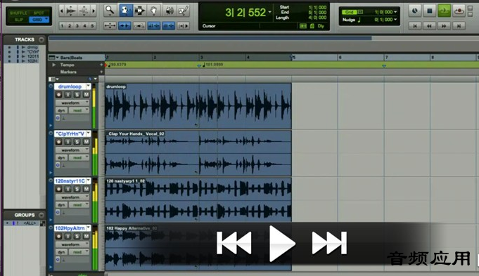

所以学会辨别是不是立体声伴奏非常重要,听下下面的片段对比(建议使用耳机听)
