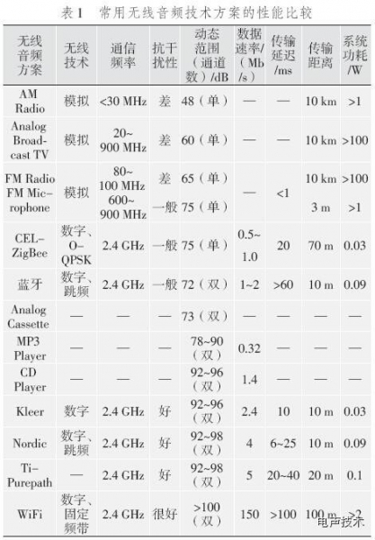

  表1列出了目前常见的几种无线音频传输技术。
