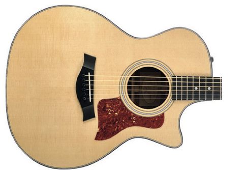

4、0000(M)或Grand Auditorium(GA)
适合演奏:全能型
今天Taylor通常用“GA”来标注它的14(或以4结尾)系列型号木吉他,由Bob Taylor在1994年所设计。它的最大宽度与Taylor的dreadnought琴型一致,却比Martin的dreadnought 琴型的要略宽,深度则基本相同。Martin的0000(或称M)琴型的琴声尺寸宽度和GA相同,均为16寸,深度的话GA略厚。
琴身长度:20
最大深度:4 5/8(Taylor的GA),4 1/8(Martin的0000或M)
最大宽度:16
有谁用过:Taylor Swift(Taylor 614ce)、Mike Keneally(Taylor 514ce)
