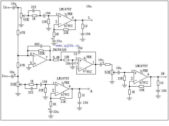

工作原理,如图纸所示:主要分为三部分。分别为电源电路、卫星箱功放电路、超重低音电路.
一、电源电路(图纸的最下面部分):
220V市电经过保险管(F),和开关S后进入变压器初级,变压器的次级输出
双12V交流,双12V送入由VD1组成的桥式整流电路电路,经过桥式整流和C14,C15(3300UF/25V)的滤波后,
输出的空载电压约为正负16V左右(根号2乘于12V),即A+为正16V,A-为负16V。正负16V为三块功放芯片
TDA2030,UTC2030提供电源。另一路经过R21、R22的降压后,由B+,B-输出约正负12V为低音前置放大和
低通滤波器IC4提供电源电压。
在本图纸当中,前置放大的供电并没有采用78/7912三端稳压电路,磨机爱好者在更换两个3300UF电容时,也可以考虑加入LM7812/7912为前置提供更为稳定的工作电压。
二、左右声道放大电路(卫星箱功放电路),
因左右声道作原理完全一致。这里我只以图纸的左声道为例,作个介绍。
如图:RIN为信号输入端,经过耦合电容C23进入音量电位器,(音量电位器由三个引脚,与C23连接的是输入端,输出端也叫滑动端、另一引脚为接地端),调整音量后信号进入由R1/C3组成的高音提升电路,此电路可以提升一定量的高频信号,使声音更加清晰。尔后信号经过耦合电容C1进入左声道功放,型号为UTC2030的1脚,经过功率放大后,由2030的第四脚输出,推动卫星箱发声。图中的R7为反馈电阻,R7/R9为决定2030芯片的放大倍数。因此,调整R7的阻值,就可以调整放大倍数。R11/C7为扬声器补偿网络。
三、超低音电路。由左右声道经两个10K电阻R5、R6后至C11耦合电容,尔后信号进入IC4,型号为JRC4558的3脚,图中IC4A为超低音的前置放大器。R201T将此放大器的放大倍数设置为6倍左右。(R17/R18),经过前置放大后,才能保证足够大的驱动电压,获得足够大的音量。4558的1脚为前置输出,经R19后进入由IC4B、C9、C10、R20组成的低通滤波器。低通滤波器的作用是截除200HZ以下的低频信号,R20和C10决定截止频率。(具体每个厂家的截止频率设置略有不同)。IC4B输出后----C19,与音量电位器的输入端相连接,调整超低音的音量后,由电位器滑动端输出进入超低音功放电路IC3;
TDA2030A,此电路的原理与卫星箱功放一致。4脚为输出端,推动低音喇叭发声。
以上为R201T的基本工作原理.
注:漫步者R1900TII、1800TII,轻骑兵V23SE,惠威M200、M20W、M20L T120中采用的芯片LM1875T,其工作原理与本文中的TDA2030A一致
2537
5
905
2537
 楼主| 发表于 2016-7-26 15:14:19 | 显示全部楼层
2.1声道有源音箱重低音功放电路原理分析
此音箱的核心元件采用了常用且性价比较高的低噪声运放JRC4558及AB类集成音频功放TDA2030A.如下图所示.左右声道信号各取出一部分,分别经R7、R6后合并为一路,经电容C15耦合到重低音的前置放大器ICl-a(JRC4558A)的③脚,进行前置放大以获得足够大的驱动电压。前置放大器ICl-a构成同相放大电路,我们将其放大倍数设置为约6倍。放大后的信号从ICl-a的①脚输出,再进入由ICl-b(JRC4558B)及其外围元件组成的正反馈型2阶低通滤波器(增益=1)。低通滤波器截取低频信号,实现重低音功能,滤波器的截止频率fe的计算公式为fc=l/21rORf其中Rf=Rll=R12,CI7=2QCf,C18-Cf/2Q(式中Q表示滤波器的品质因数)。据此可根据个人喜好设置fc的大小,这里我们将其设置为约160Hz。ICl-b的输出信号经C23耦合至音量电位器RP2,经音量电位器调整后的音频信号进入功率放大电路,经放大后去推动低音喇叭发声。为使低音效果更加澎湃,我们将重低音功率放大级的放大倍数设置为44倍,大于左右声道放大倍数。
一、电源电路(图纸的最下面部分):220V市电经过保险管(F),和开关S后进入变压器初级,变压器的次级输出
低通滤波器IC4提供电源电压。
二、左右声道放大电路(卫星箱功放电路),因左右声道作原理完全一致。这里我只以图纸的左声道为例,作个介绍。
以上为R201T的基本工作原理.
