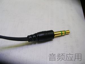

  |! o% u3 `7 F以SONY某款耳机插头根部动一动就有声音,时常一只有声音一只没有声音为例- |: A8 r7 c5 T! `) x, R3 |" f

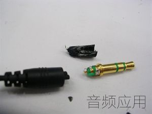

   拔掉插头上的套皮惊奇的发现由于插头根部经常折弯胶皮内的铜线已经断开了只有一些抗拉防弹丝还连着(打断骨头连着筋)抗拉防弹丝是非导体!9 a) N0 ]& ?* _2 U( X1 Z

  @8 u% c: Q$ }9 g用剪刀把插头根部的塑料小心剪开,露出焊点!0 e; l, }1 j$ {- F5 r
