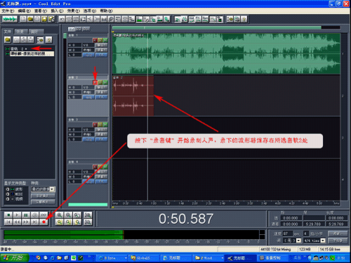

  2、选择将你的人声录在音轨2,按下“R”按钮。(图2)

  3、按下左下方的红色录音键,跟随伴奏音乐开始演唱和录制。(图3)

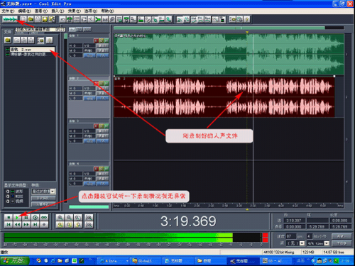

  4、录音完毕后,可点左下方播音键进行试听,看有无严重的出错,是否要重新录制(图4)
  (图4)

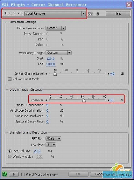

  在Edit界面中打开有歌声的歌曲,点击菜单上的Effects,然后在下拉菜单里点Filters(滤波器),再点 CenterChannelExtractor(提取中置声道),在CenterChannelExtractor的窗口里的EffectPreset一栏里选择VocalRemove,点播放键试听音乐,这时您会发现就是伴奏了。
  不过还没完工,有的歌曲的主唱回声很小可以不要再调整了,但有的歌曲的主唱的回声较大,还是会听到较大的歌声的回声,所以我们要进行调整,调整Crossover(交叉),把它往左托,边托边试效果,如图4。
  细心的朋友您会发现Crossover托到0时有的歌曲还有点歌声,我们还可以对CenterChannelLevel(中置声道电平)进行操作,同样往左托,这时您会发现有较大回声的歌声几乎听不到了,如图5。

  第一种:如果有导唱旋律声,也会消除,当然,不同的歌曲的效果不同,有的可能会有轻微的歌声和导唱旋律声。方法是打开VCD音频文件,然后打开 CenterChannelExtractor窗口,在EffectPreset一栏里选择LiftVocals10dB,点播放键试听音乐,调整 Crossover,把它往左托到顶,再调整CenterChannelLevel,把它往右托到顶,也可以根据不同的歌曲做适当的调整,这时您会发现就是伴奏了,如图8。
  第二种:如果有导唱旋律声是无法消除的。打开VCD音频文件,然后打开ChannelMixer窗口,在EffectPreset那一栏里选择 PanCenterLeft或者PanCenterRight(如果歌声是左声道),点OK,再打开CenterChannelExtractor窗口,根据前面所介绍的将有歌声的歌曲消除原唱制作成双声道伴奏的方法制作伴奏。

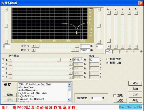

  “命中注定(伴奏).MP3”是我们经过了消除原唱、消除“咝咝”声后的结果,但是它的音频被衰减了很多。要对低频进行补偿这里就可以用 CoolEditPro的“均衡器”,但不要用已经“消过”声的这个文件,因为它的低频效果已经被衰减了,若进行增益处理,效果一定没有原声带好,所以我们用原声带来进行处理。取出原声带里的低频部分作为伴奏的补偿。
  现在先调入“命中注定.MP3”原声带,选择“Effects”→“Filters”→“parametricEpualizer”(中文为“效果”→ “滤波器”→“参数均衡器”),进入“参数均衡器”后,将参数调节成图4的样子。点“OK”后立即进行处理,这样就能得到“命中注定”原声带里的低频部分,这里暂时先保存个文件为“命中注定(BASS).MP3”。(再次提醒大家,保存最好从一开始就用无损的WAV格式来保存,这样最后出来的效果会好一些。)
