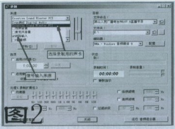

      考虑板载声卡是5.1声道,有多个音频输出口,作播出用更合适一些。首先要设置录音用的声卡,选择录制节目的声卡(Creative Sound Blaster PCI)以及输入通道(线路输入),如图2。
图2  软件设置界面
