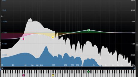

步骤一:初听混音工程。大致聆听整个作品,如果有浑浊无力或是飘的感觉,那么要找找低频乐器轨的原因。单独播放底鼓和贝司轨,音量方面大致平衡,但是低音听上去松散臃肿。
步骤二:分析均衡。打开均衡插件,分析每个低音轨的频率。通过上图我们能看出,这三个音轨都在65Hz处有一个明显峰值。由于底鼓轨Kick和贝司轨Sub低频较足,这个峰值比较平缓,而贝司轨Attack Deep则比较陡峭。
步骤三:分配角色。发现三个音轨在同一频段有冲突后,自然就是要重塑它们的均衡。为了有参照标准,需要先给它们分配角色,按照我们想要突出的频段高低将三个音轨由低至高排序为:Sub、Kick、Attack Deep
步骤四:现在我们开始逐个调节均衡。刚才我们已经将Sub轨定位最底层的铺底了。所以,我们用high-shelf将122Hz以上的的部分衰减,同时,将人耳无法听到的20Hz以下部分滤去。(如上图)
步骤五:这一步我们要把底鼓的超低音去掉,所以我们在36Hz处使用一个low-shelf滤波。同时,由于要给Attack Deep贝司轨让出空间,需要在192Hz处衰减2.5dB。为了使底鼓声听上去扎实有力,在1.5kHz 处我们做一个1.5dB的提升。(如上图)
步骤六:最后一轨需要处理的是Attack Deep,首先我们让出Sub和Kick强调的频段:在65Hz处做5dB的衰减,用low-shelf将低于65Hz的部分滤去。最后在192Hz处做3.7dB的提升。(如上图)
现在,三个音轨各司其职,频段不再冲突。通过视频试听你就能感到明显变化:整个混音工程变得更清晰和富有动态,低频更加紧实、有力,不再像一开始那样浑浊臃肿。
