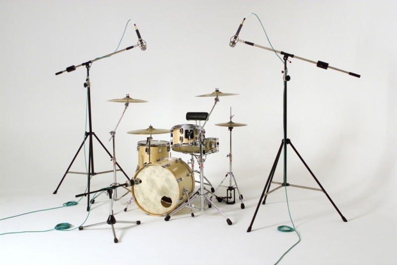

优秀的鼓音色是良好混音效果的核心。如果你的鼓音色够完美的话,你便得到了一个非常好的开始。如果鼓的部分并不是十分理想的话,那么其它的乐器也会显得黯然失色。
那么,应如何用麦克风来拾取鼓声?
显然,对于这个问题没有一个完全正确的答案,这取决于你的设备、房间、演奏者以及你用的各种材料。但是我根据我的经验总结出了十个技巧,这些技巧能够在尽可能的情况下帮助你获得最好的鼓音色。
在开始录制之前,你需要一些像样的设备和得体的空间来进行录制。否则,在后期会是一场艰苦的“EQ战斗”。
基本上有两组方法来录制鼓——使用过overhead话筒来拾取整体套鼓的音色,然后在距离更近的地方摆设麦克风与之搭配;或者使用单独的麦克风来拾取套鼓中的每个组件(例如底鼓)然后使用吊起的麦克风来拾取镲片。就我个人而言,我会使用尽可能少的麦克风。尤其是为了得到开放,现场时的声音,这样即使你只使用底鼓、军鼓和吊起的麦克风便能得到一个不错的音色。
1、首先架高一对顶部麦克风(overheads)来达到立体声的效果,然后看一下它们的声音表现如何。你是否得到了较为平衡、稳定的效果?如果如理想中的那样,那么就使用它!这个办法仅适用于那些演奏恰到好处的鼓手——如果有的鼓手的樋鼓演奏不够用力,或者演奏镲片时过于用力的话,那么你就得适当调整一下了。尽快决定你是否要使用架高麦克风的方法来拾取整套鼓音色,还是准备用更多独立的麦克风。
2、如果你已经对鼓的整体音色满意的话,顶部麦克风(overheads)摆放的时候不一定需要“过头”,但这时它可能不那么平衡,大可不必害怕移动它们。如果你打算过滤掉所有的低音以及为其它的部件单独设置话筒——那么你可以用它们来拾取镲片。但是不要忘记对它们进行测试——你可以尝试将它们摆放在套鼓的前面,与嗵鼓平行,甚至可以从鼓手的背面来将麦克风对向鼓皮。你可以多做尝试直至它们有着不错的声音。
3、使用PZM麦克风。如果房间里有较好的鼓音色,这时为了取得更好的鼓音色,你可以试着使用胶带把PZM(压力区话筒)固定在你的架子鼓前面的墙上。PMZ(通常很便宜)麦克风用在各种不同的乐器中都可以得到非常宽阔,明亮的音色。如果你想要增加一些现场感的话,则可以将麦克风靠近套鼓,这是个不错的办法。
4.将麦克风架笔直并靠近录音对象。关于这个有许多约定俗成的学院派的录音方法,但是我一直认为将独立麦克风几乎垂直的指向鼓是最好的方式——大约在70度左右,这样你会得到非常充满分量的音色。你可以使用overheads来拾得整套鼓中更为开放的声音,以及鼓槌击打鼓皮的音色,然后使用单独的麦克风来拾取每个单独的鼓。
5、测试鼓皮上不同的位置的录音音色。如果鼓的音色在演奏室内听起来不错,但是在控制室听到的却不尽如人意,怎么办?别捉急,你可以尝试一下在鼓皮周围移动麦克风,也可以在接近鼓中心一英寸的地方或者鼓皮的边缘来听听这时的录音音色,通过实验找到最适合的音色。
6、鼓手的意见。可以选择把麦克风移动到鼓手的肩膀上方,当然,这取决于鼓手想要的演奏效果。可以尝试大力压缩信号,这样在混音时你可以感受到给鼓的音色添加额外的活力和感觉。
7、尝试从前方拾取底鼓音色。许多底鼓的鼓皮上都会有一个洞(你可以看看你的套鼓)。你可以尝试将麦克风摆放在洞口或者将麦克风放到洞内来进行拾取。再或者你可以直接忽略那个洞,直接在鼓皮处对底鼓进行拾取。这种情况下,通常会提供一个自然,铿锵的声音。你可以根据自己的需要来选择。
8、忽略踩镲。这一项也许仅仅是我自己的个人方法,我从来都不喜欢在需要后期混音的情况下对踩镲使用麦克风拾音,我更偏向于那些顶部的话筒(overheads)。军鼓处的麦克风则往往能拾取到踩镲的声音,所以我们应该试图减少使用踩镲麦克风,而不是添加。当然,这可能也是针对我而言。
9、调整鼓皮应该是我们在开始录音之前该做的事情,虽然可能会相对乏味一些,但却是至关重要的。调节鼓皮是本篇文章中唯一一个通过调节鼓的本身来改变音色的,在这方面我算得上是专家。虽然很简单,但是每个鼓的声音都是至关重要的。鼓皮太松或太紧,或产生泛音——又或者拉力不均匀,这都会导致不可预知的结果。将胶带或者其他材料粘在鼓皮上也同样非常有效。
10、改造录音空间。你需要拥有一个良好鼓音色的房间进行录音——但是不要忘了,这些也是可以调整的。如果你在一个地面与墙壁都铺有地毯的排练室,这会导致声音“死亡”,你可以添加一些胶合板来让音符产生反弹。如果你在一个充满混凝土的车库中的话,里面的一切都听起来过于响亮,临场感过强的话,你则需要在墙壁以及地面上添加一些地毯或绒被等等。
