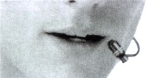

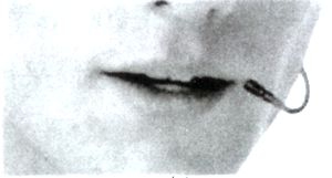

 头戴式话筒的拾音头有全指向性及单指向性两种,如图6(a)和(b)。前者佩戴时只要把拾音头调整在嘴巴左右两边,距离嘴角约一个指头的距离,并与嘴角保持垂直的方向,就可以避免气爆杂音,达到最清晰的音响效果,如图6(a)。后者的拾音头因具有指向性,在现场演唱时,比全指向性的话筒具有较丰富的低音及较宽的动态范围,音质更佳,但是拾音头的佩挂方式也相对地更加挑剔,除了灵敏度会因距离嘴巴的远近而改变之外,拾音头的近讲效应与气爆杂音的反应也比较敏感。理论上,拾音头位于嘴巴正前方的音质最好,但是这个位置对演唱者的“形象”似乎稍有影响,且容易受到气爆声的干扰,所以通常建议还是避开嘴巴的正面到下巴的中间的位置会稳当些。经验证明,把话筒拾音头的正面与嘴角保持约一个指头的距离,并与嘴角保持45°左右的水平方向是较理想的配挂位置,如图6(b),可以避免气爆声的破坏,又能展现最佳的灵敏度与音质。0 ^' J/ A6 p8 W4 i

+ P. G. y1 R% ^4 E" F# D7 _) I头戴式话筒调整佩戴是否适当,对话筒的使用效果影响非常大,所以初次使用者,对挂架及耳挂的调整要认真下点功夫。结合图3~图6作一些具体说明。首选要依个人的脸型、头部及耳朵大小,应尽量缩小头戴话筒的挂架及耳朵挂的弧度,使耳挂能适当地夹紧头部两边及勾紧耳朵(参见图4、图5);下一步是调整好音头的位置与方向(参见图5):先在音头杆固定座(a)调整音头杆(b)的长度,使音头杆尾端的拾音头(c)位置不要超过嘴角;再利用拾音头杆固定座(a)的活动关节,调整拾音头的水平高度约在嘴角之下附近,然后利用软管(d)调整音头(c)的距离及方向。调整音头位置时,最好一边调整,一边用中文调整耳挂的弧度,可适当使用于成人或小孩发音“丰富!丰富!……”,或英文发音“CHECK!CHECK!”或“PUSH!PULL!……”,在嘴角边细心地微调拾音头的位置及方向,直到获得最满意的灵敏度及没有气爆声的最佳音效。
