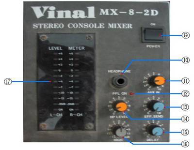

    9.POWER ON:调音台开关
    当ON 的一边被按下时,调音台便接通电源,POWER 一侧则为断开电源。
    10.HEADPHONE:监听耳机输出接口
    连接监听耳机。当任何一条通道的 PFL 都未按下时,耳机监听信号与总输出信号一致。当有通道的 PFL 键被按下时,则该输出为所有被按下 PFL 键的通道信号的混音(包括通过效果器处理的音效)。
    11.AUX IN:辅助立体声输入旋钮
    调节辅助立体声输入的电平高低。
    12.PFL ON:PFL指示灯
    当有通道的 PFL 键被按下时,此灯为点亮状态。
    13.EFF.SEND:输出至效果器旋钮
    调节输出至外接效果器的信号的电平高低。
    14.HP LEVEL:耳机监听音量旋钮
    调节输出到监听耳机的音量大小。
    15.DELAY:延迟效果旋钮
    调节为输入信号做延迟效果处理的强度。
    16.18.HIGH、LOW:二段均衡器旋钮
    对监听输出进行均衡调节。

17.LEVEL METER:电平表
    三色电平表可监看所有输入、群组和混音讯号,电表为峰值式显示。显示范围为 -20 分贝~ ﹢6 分贝。有两条 LED 灯显示,L-CH 与 R-CH 分别表示混音左、右声道的输出电平大小,如果按下 PFL 键,则显示为被按下的声道的输出电平值。一般应将峰值控制在 0 处,不能持续出现红灯。当调音台电源被接通时,ON 处的红灯会被点亮。
    19.REPEAT:回响效果旋钮
    调节为输入信号做回响效果处理的强度。
    20.EFF.MON:效果器至监听旋钮
    调节音源通过效果器处理后,输出至监听的大小。
    21.PANPOT:声像旋钮
    22.23.PFL:衰减器前监听按键
    24.MONITOR:监听输出衰减器
    25.EFF.RET:效果器返回衰减器
    26.GRAPHIC EQUALIZER:图形均衡器
    对总输出音源信号进行比较细致的均衡调节。频点分为 63 250 1K 4K 16K,可分别进行 -12 分贝~ ﹢12 分贝的衰减或增益。
    27. L-MASTER-R:总输出左、右声道衰减器
GMT+8, 2025-5-30 11:00 , Processed in 0.026342 second(s), 8 queries , Redis On.
