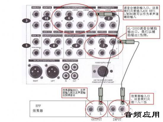

第一种接法:    信号从调音台的辅助线路送出(AUX SEND),送入效果器的输入插口(INPUT)中,进行效果处理加工,再将信号从效果器的输出插口(OUTPUT)送到调音台辅助线路的返回插口(AUX RET),通过三个旋钮来控制其电平的大小,并送入L、R母线中,见下图演示:    1.  我们先把效果器跨接到调音台上,效果器的输入是一入双出或一入一出的。一般使用一入一出即可。

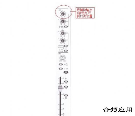

2.把麦克风输入的这路辅助输出AUX SEND1旋钮打开,调音台上除麦克风输入路对应的辅助输出打开外,其它各路辅助输出必须关闭,因为音乐路辅助输出打开会使音乐声由于加上了效果而导致音乐混乱,难听,甚至可以有因自激振荡而产生啸叫。 28243113114100.jpg

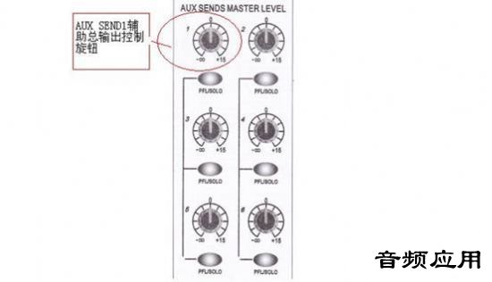

3.把辅助总输出AUX SEND1旋钮打开,控制发送到效果器的音量大小,使用效果器时不仅要了解效果器的操作方法和调节步骤,还要注意以下几方面问题:第一要控制好调音台发送到效果器上信号电平,输入信号适中,否则应调节调音台辅助总输出音量大小。因为太大的信号容易造成声音失真,而太小的信号又使信噪比下降。
  4.把辅助输入AUX  RETURNS1旋钮打开,控制效果器返回到调音台的音量,然后还要把MAIN MIX按钮按下去,将效果器处理过后的信号发送到主输出。

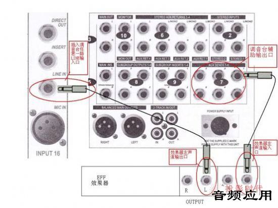

  第二种接法:     这种接法是我们最常用的接法,它可以让我们快速的调节效果器的音量,在不需要效果器处理的时候,我们可以关闭效果器进入调音台的这路推子,或者按静音键(MUTE),这样就可以让歌手或主持人说话的时候不经过效果器,这种接法在演艺的时候最常用,也是最有用的接入效果器的方法。    1.信号从调音台辅助线路送出后进入效果器的输入插口,处理后,从效果器输出插口取出信号,送入调音台任何一路的线路输入插口LIEN。效果器的输入是一入双出或一入一出的,一般使用一入一出即可。
  2. 把麦克风输入的这路辅助输出AUX SEND1旋钮打开,调音台上除麦克风输入路对应的辅助输出打开外,其它各路辅助输出必须关闭,因为音乐路辅助输出打开会使音乐声由于加上了效果而导致音乐混乱,难听,甚至可以有因自激振荡而产生啸叫。 28243114127874.jpg

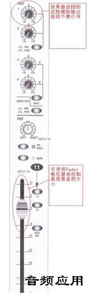

4.经过效果器进行了混响和延时处理的歌声信号送入到调音台中,可使用Fader电位器来控制其音的大小。值得注意的是当歌声信号送入辅助线路后送出加工时,需要选择第几路线路。比如选择AUX⑴,把从效果器加工返回的信号的这一路AUX⑴送出旋钮关闭,否则又把信号送到效果器进行加工去了,会形成正反馈而产生啸叫,以致损坏音响系统的音箱单元。
