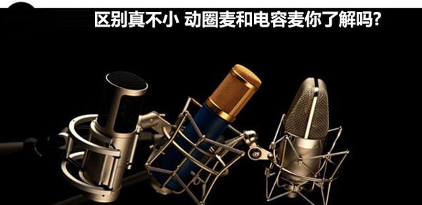

在我们的日常生活中,麦克风(话筒)的使用频率可能并不算高,但对于一些人来说,麦克风却显得尤为重要。例如网络主播、歌手都离不开它;录音、会场等环境也都少不了它。也许你之前有听过麦克风有电容式和动圈式之分,也知道有森海塞尔 MK4、舒尔 SM58这类牛X的麦克风。那么他们之间到底有哪些区别?如果让你选一款适合自己的麦克风,你又该如何选择呢?3 C6 b; n  V* c' m
+ h9 e9 K1 M+ u/ ]  M; Q/ u电容麦和动圈麦区别真的不止一点9 h! v1 n. z( |+ x' w( G4 u
