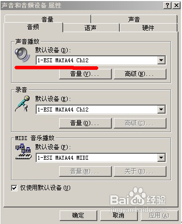

安装好声卡接好话筒和音箱后,启动电脑进入控制面板,在喇叭图标里面,选音频,在声音播放一栏选择maya12,录音默认设备选maya12.

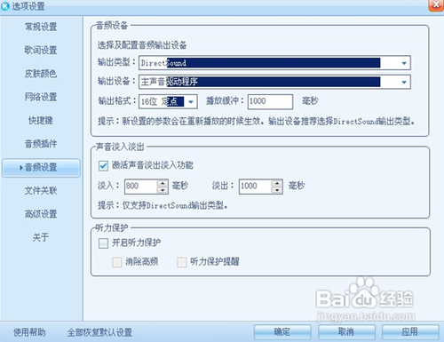

  C: P4 n  h; q: U: R% K- ^6 y( @进入播放软件的设置,如果你用的是千千静听,或者酷狗,推荐这两款软件,因为附带了实时歌词显示,特别是酷狗还可以实现在软件里面搜索伴奏.在他们的音频和声卡设置里面,播放选择主声音捕捉,录音麦克风选择maya12,确定后重新启动播放软件.

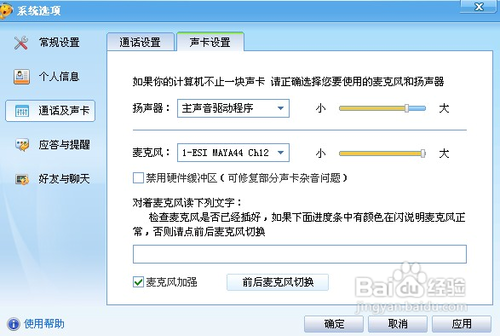

设置网络K歌软件,如IS或者YY,在他们的系统设置里面找到音频和声卡设置,同样播放选择主声音捕捉,录音麦克风选择maya12(如图).4 u7 Y! \6 {1 Z

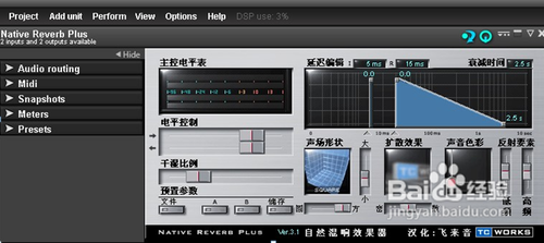

安装宿主软件后,再安装TC效果器(TCNative+Reverb+Plus),机架安装好后,双击打开图标.
/ @' b0 q. I) w. h. T
+ @+ _: y8 D* I# f) @ bd3eb13533fa828b9f80df44fd1f4134960a5af1.jpg
# l* \  b) k# s# `5! W4 a. _  P. r+ O. M
单击options选择ASIO setup如图设置好声卡即可.! B) Z1 Q, W/ r3 H0 V* G
5 G& [7 `) R8 Y) x' r8 o% f6 ^9 a6

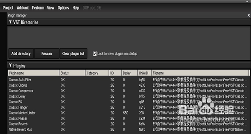

$ \0 @( m4 ?1 k) u' G再在options里面选择Plugin in manager加载VST效果器." r* R% X3 n/ P2 m
5243fbf2b21193135ea9bd1765380cd790238dab.jpg ! {: n1 {( z% Q/ a7 I$ [
7
5 s3 ^% _: z% D( T4 _. m关闭菜单选择Add unit" |! R4 m- `- W- b: |* K
这里面有刚才加载的所有VST效果器5 \  @+ f5 p3 `6 j
我们选最后一个Native reverb plus.
5 v" T5 F6 M* v
# `* D+ y) ^$ [4 S a08b87d6277f9e2fa7e05faf1f30e924b999f344.jpg * z0 v5 X8 E" V3 i7 J7 m# @

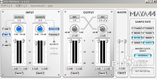

打开maya44声卡面板.! d, ]1 q7 c$ b0 X3 A
6 _4 j$ Y+ i8 b  t9# k' u/ i6 t1 G6 b# x1 f1 b8 a$ M

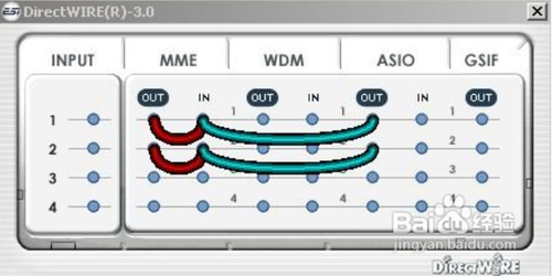

选择DirectWire(R)跳线,按下图进行连接:这就是音乐伴奏的声音通过MME自连实现内录,人声通过宿主的ASIO直接输入到MME,话筒的人声就带了混响等效果了.好了,到这里我们就可以打开IS或者YY网络K歌软件,随心所欲高歌一曲了.$ w/ U- n' E. O; q) d6 L0 H; y- ]2 ]

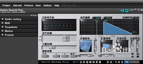

& Q7 {* b1 M8 Z& a1 ?; ^7 l* S想实现KTV唱歌的声场感,可以拖动插件里面的干湿比例向右拖动,则可以实现深度的空间混响,若果觉得比较空旷的话,可以拖动衰减时间的数值减少数值的大小
+ K  j" C# r  z7 c2 _4 p( h6 r$ ^  r
