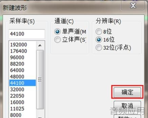

1、打开Audition,切换软件使其处于编辑状态下之后点击“文件”—“新建”生成新的音频文件。
2、在出现的窗口上的采样率、通道和分辨率都是默认值,我们可以不必对其进行修改,确定生成文件即可。
3、录制音频。在界面点击录音按钮开始录音之后,就可以对着麦克风开始录音了。

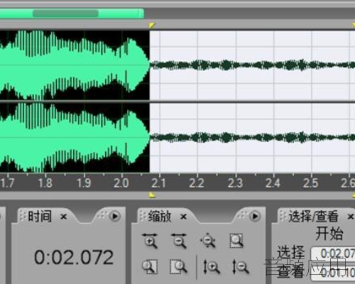

4、在录制音频之后可以对录音文件进行简单的处理,比如删除不需要的声段,降噪处理。
5、删除不需要的声段。双击全选所录制声音,利用缩放菜单下的放大按钮将录制的声波进行放大或是滚动鼠标也可以,以便于精确的选中不需要的那段声波,按住Delete删除键即可删除该段声音。
6、删除不要的声段之后,就可以进行降噪处理了,将环境噪音消除。将界面左边的工具栏切换至效果菜单下,选中修复菜单下的降噪,选中录制中发出声音之前的一小段录音,这段录音就是环境噪音,获取其特性并且波段全选后确定之后降噪就算是完成了。
7、最后选择保存路径,根据需要,一般保存类型选择mp3即可,这样就算一个简单的录音文件已经录制完成。
