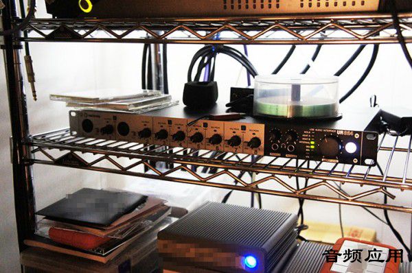

赤羽根:我们于2011年推出了该系列最早的两款型号UR824和UR28M。UR824是一款标准1U的机架音频接口,包括8进8出模拟通道,16个ADAT光纤接口通道在内共计24个输出通道。AD/DA转换器支持192kHz的采样,共有8个输入搭载了UR系列的主打功能高音质前置话放D-PRE,通过被称为“dspMixFx”的DSP功能,可以实现几乎零延迟的监听和添加效果。
而UR28M则是一款桌面版的音频接口,具有4个模拟输入通道,6个模拟输出通道,S/PDIF同轴输入/输出,两个带有D-PRE话放的XLR/TRS话筒输入。UR28M的最大特征在于它具有监听控制器功能,能够进行音量/MUTE/单声道混音的控制,最大支持三路扬声器接入,从而实现独立的监听控制。
UR系列的旗舰型号UR824,1U的机架,模拟8进8出+数字16进16出(ADAT光纤×2),共计24通道的输入输出能力。8个模拟输入端口搭载了D-PRE前置话放。

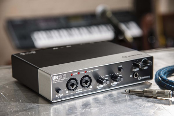

——现在,UR系列的第六款产品UR242也已发布。可以和我们说说这款产品的相关情况吗?
赤羽根:在和用户的聊天过程中,我们发现很多用户觉得2通道的输出已经够用,但希望输入可以增加至4通道。为满足用户的需求,我们便开始了UR242的开发。4通道的模拟输入,其中有2个通道搭载了D-PRE话放,2通道的模拟输出,从配置上来说它是UR22和UR44的中间型号。虽然它无法像UR22一样使用USB进行供电,但它搭载了DSP功能“dspMixFx”,用户也可以在iPad上对它进行操控。另外值得注意的是,UR242还搭载了-26dB的PAD按键功能,使高灵敏度的麦克接入也成为可能。由于UR44并没有具备PAD按键功能,或许也有用户会因PAD按键功能而选择UR242吧。如果用户需要4支麦克风同时进行录音,或是在现场演唱中需要多轨输出的话可以选择UR44,如果是只需要2支麦克风,并希望使用高灵敏度麦克风的话,用户则可以选择UR242。

近日发表的UR系列最新型号UR242。4通道模拟输入/2通道模拟输出,配备了2个D-PRE话放,支持DSP功能“dspMixFx”,是一款根据用户的使用需求而产生的产品。
