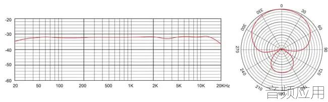

Tascam TM-250U:频率响应和极性图(1 kHz)

高SPL(声压水平)能力和平滑的频率曲线
超心形指向性模式是捕捉单个声源的理想选择,对环境噪音不太敏感
