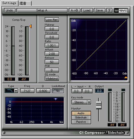

第二种效果器:C1 Compressor(C1 压缩器) 如下图:
左面为压缩/扩展电平表。
中间的按钮分别是:
Low Ref,低反射,点击之后改变为峰值反射;
Makeup,电平弥补;
Threshold,阀值;
Ratio,压缩比率;
Attack,起音时间;
Release,释放时间;

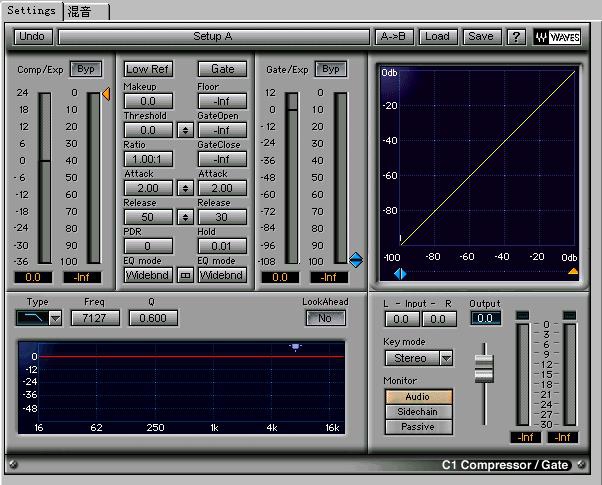

第三种效果器C1 Gate(噪声门) 如下图:
除了有些按钮的功能与C1 compressor不同之外,基本界面都很相似。
这里没有了阀值、比率,而是成了Floor(基底)、GateOpen(门限开)、GateClose(门限关)分别用来设定噪声门的启动和关闭的值。

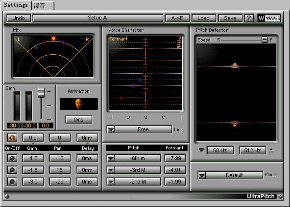

第二十五种:UltraPitch 3-voice效果器
UltraPitch 3-voice效果器。可以给我们的人声演唱加上和唱。
在左面的一些按钮的调整方式我们在前面已经接触到很多了,在此不再多讲。
中间的LED中左右可以调节语音元素比如:u、o、a、e、i。上下可以调节音调。
你可以拖动相应LED中的圆点,也可以调整下面的按钮来调节它们的数值。
点击Pitch(音调)按钮旁边的倒三角形,会出现如上图的类似钢琴的界面,这种选择方式倒是蛮直观的。
在Link按钮中可以选择:
自由的、人声、歌曲、管乐、木管乐、弦乐、线性、倒置。具体见上图。
在界面的右面是:音调检测器。有速度的S(慢)和F(快)之分;有两段频率可以调节。
最后是Mode(模式),可选项有:
缺省、稳定人声、紧张人声、歌剧人声、稳定音乐、干净音、低音。
第二十六种:UltraPitch Shift(移调效果器)
下图是Waves效果包中的最后一个效果器的界面:UltraPitch Shift(移调效果器)。与前面的效果器稍有不同的便是它可以将音调以钢琴固定音阶的形式进行调整。这样可以使音调的调整能更准确一些,更适合某些人的需要。
除此之外,其它的一些按钮和相应选项都没有什么不同。
