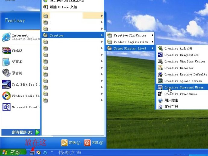

  (2)开始—程序(所有程序)—Creative—Sound Blaster Live!—Creative Surround Mixer,点鼠标右键发送到桌面快捷方式 ,因为我们经常要用Creative Surround Mixer,提议拖到最下面的快捷栏。出现如下图的程序界面:
图6  创新声卡混音器Mixer的快捷方式
