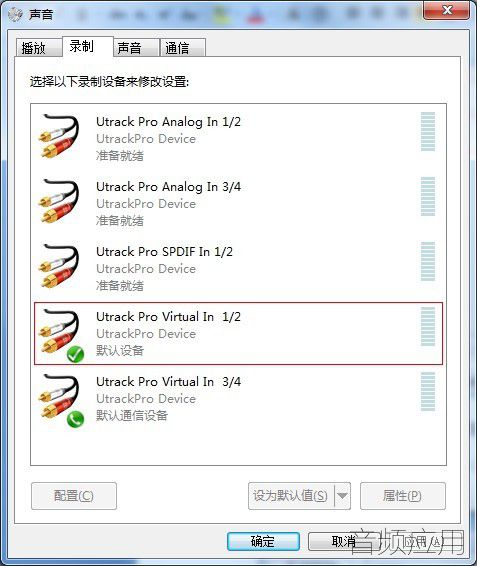

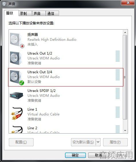

2.右击电脑屏幕右下角喇叭图标艾肯(iCON) Utrack Pro USB声卡如何网络K歌,选择“播放设备”,将“Utrack Pro SPDIF 1/2”,设置为默认设备,同样地选择该对话框的“录制”分类,将“Utrack Pro Virtual In 1/2”设置为默认设备,如果是用于专业录音,则选择“Utrack PR Analog IN 1/2”,如图01、02所示:

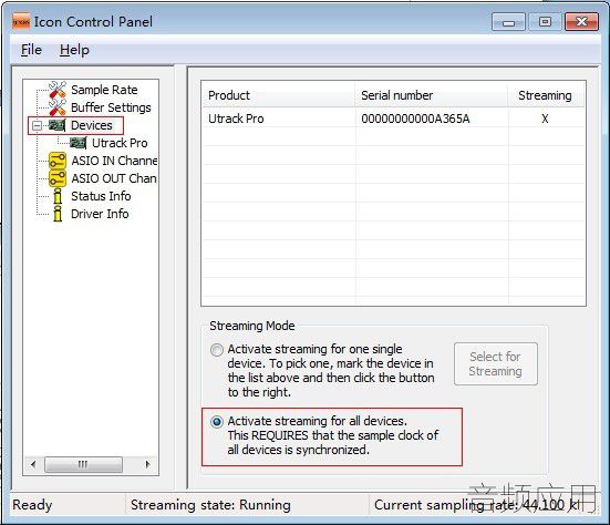

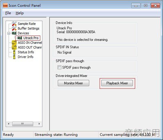

4.双击屏幕右下角艾肯(iCON) Utrack Pro USB声卡如何网络K歌图标 201704241812140085919.jpg ,进入iCON Utrack Pro声卡设置面板,设置成K歌模式,如图03所示% p! l2 U3 C, P# X/ n4 g
2 R) k! N7 m, }1 V! X
20170424181214026728.jpg 4

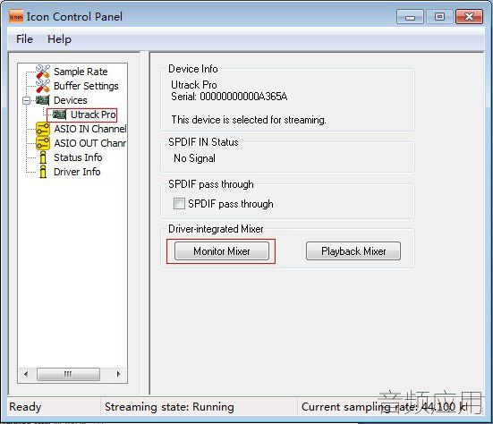

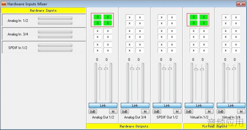

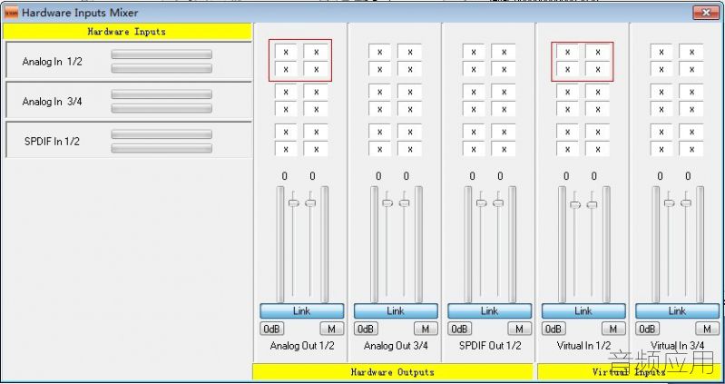

①选择“Devices”下的“Utrack Pro”选项,点击“Monitor Mixer”按钮,进入“Hardware Inputs Mixer”面板,如图04、05所示;
8 W1 B% E$ C* O) U# w$ m 201704241812150216855.jpg 59 b5 Y9 ^0 I, ?) D2 `6 ]
+ n- y. x/ Q% f, G" Z7 R3 n 201704241812140796538.jpg 6
4 x, K( q0 N/ ?( j8 [  {

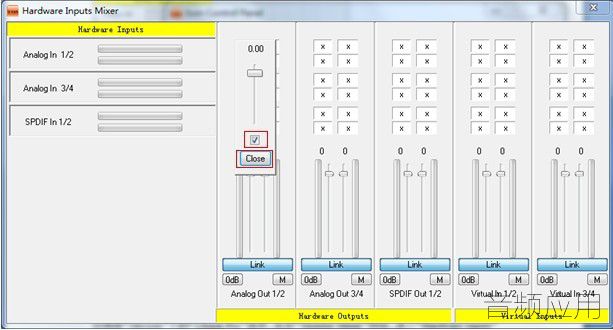

3 h( x4 Z$ Y6 ~2 `' j②将“Analog In 1/2”通道接通,分别点击图5对应位置标“X”的框,弹出钩选框后设置为钩,点击“Close”关闭钩选框,如图06所示,选择完成后效果如图07所示;
  a# V" g- m" J) k$ V
: N+ m. ^) i6 l, | 201704241812150763756.jpg 71 j- M9 a6 t( K. H5 |8 ]
' Z3 D# W- p- c+ _
201704241812160128529.jpg 8. R. E& q% M" R" c! g- a

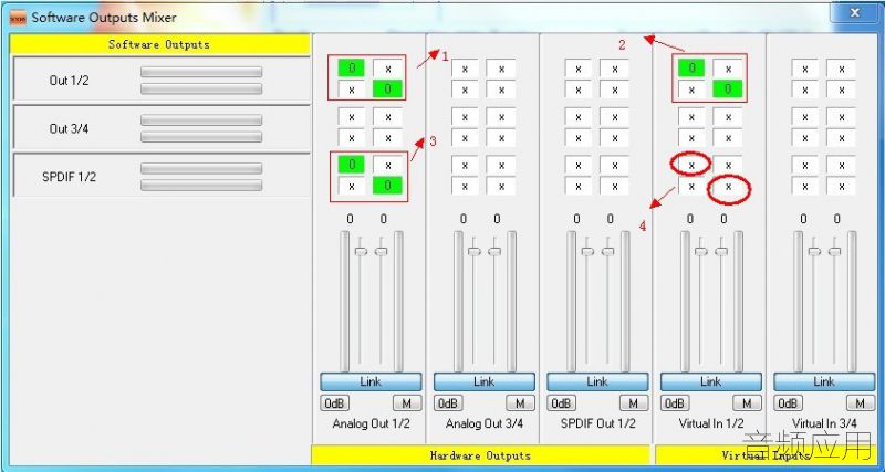

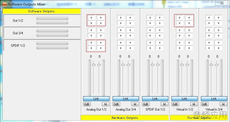

+ E  q; U! V$ j③选择“Devices”下的“Utrack Pro”选项,点击“Playback Mixer”按钮,进入“Software Outputs Mixer”面板,如图08、09所示;
4 _. _: J4 h0 m2 u8 X+ }, P, p
; O- R& S5 O- J6 F 201704241812160547869.jpg 9; i$ P% m8 ~; Y! {; v& Q
! ~' I6 o+ l* F: m 201704241812160934599.jpg 10
0 \1 V' V/ H/ ~: G; \$ F  R
& ^7 j/ I4 j3 x4 J% p; q8 R2 _④将"SPDIF 1/2"及“Out 1/2”通道接通,分别点击图9对应位置标“X”的框,弹出钩选框后设置为钩,点击“Close”关闭钩选框,选择完成后效果如图10所示;
/ p1 A$ v. u7 r' a. j4 H5 z& N4 e$ \7 h7 U% @. Y9 x' e) `4 L# Y
: |1 ?" \- v5 f# U4 L3 J) D" X- n. u 201704241812170424119.jpg 11& o: ]* c( Q7 g6 E: r3 X  S& l
注:说明每项钩选所起到的作用:上图方框1打钩,可以监听到麦克风的声音;方框2打钩,对方可以听到你的麦克风的声音;方框3打钩,您可以听到系统的声音,如音乐声;圈框四打钩,网络对方可以听到您播放的音乐声,如果是在YY里使用,因为YY有可以播放音乐给对方的功能,所以这里可以不钩,如果是在其它没有可以播放音乐给对方的功能的房间里使用,这里就要钩起,否则对方会听不到您的音乐声。

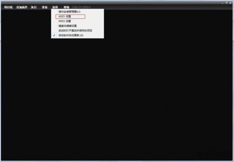

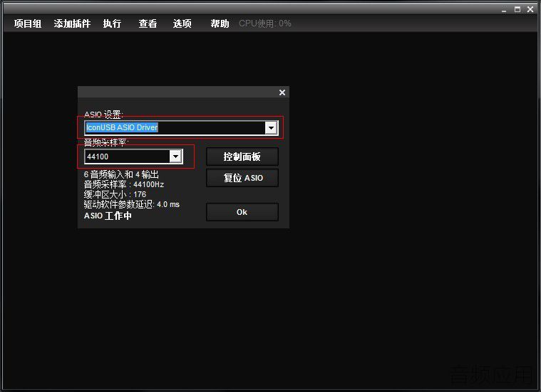

6.安装好Live Professor机架软件,点击桌面图标艾肯(iCON) Utrack Pro USB声卡如何网络K歌打开软件,点击“选项”,在弹出的下拉框中选择“ASIO 设置”选项,将对话框中的“ASIO 设置”选项选择为“iconUSB ASIO device”,“音频采样率”选项默认为“44100”,如图14、15所示;
/ q7 R/ V; O! Z8 a" F# u" X& K: G5 A$ U+ f
201704241812180505502.jpg 14

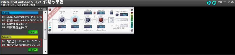

7.加载效果插件:
1 ]' T& b/ i2 W% s4 o+ E

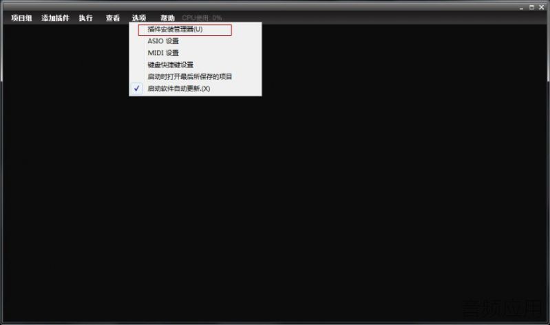

4 ?! _7 Z2 R/ P/ J  q% ~①点击“选项”,在弹出的下拉框中选择“插件安装管理器”选项,如图16所示;: O- x1 H# i- m+ r8 o, ?3 e

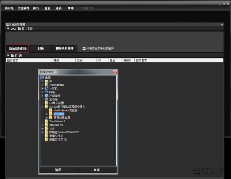

. z6 k* X( A$ s6 s* e②点击“添加新的目录”选项,选择效果插件所保存的路径文件夹,如图示笔者是存于桌面的“VST插件”文件夹里,选择该文件夹后,点击“选择”按钮确定后关闭该对话框,如图17所示,等待扫描完成后关闭该“插件安装管理器”的对话框;. Q1 b6 m6 b$ Q* ^6 p) a
7 S4 Y2 M( h) p; S3 E1 `
201704241812190247362.jpg 16

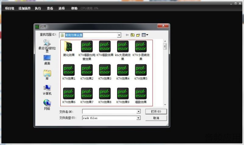

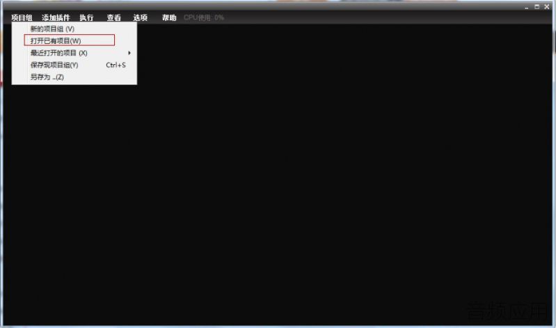

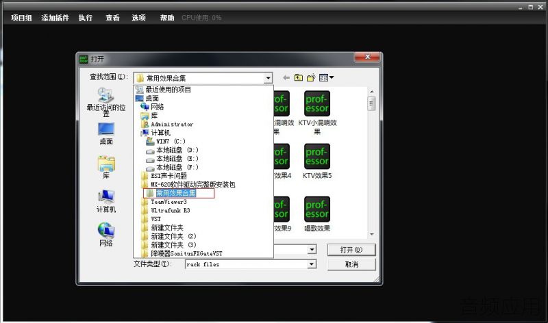

③点击"项目组”,选择“打开已有项目”,如图18所示,出现“打开”对话框,选择效果方案所保存的路径文件夹,如图示笔者是存于桌面的“MX620软件驱动完整版安装包“下的“常用效果合集”文件夹里,如图19所示,然后选择里面的任何一个效果文件,点“打开”按钮,如图20所示,就可以开启效果了;3 m% J' r9 d, o# J* m& r: j8 V
; i7 \& H" }. S0 {& Q! r/ A 201704241812200073779.jpg 18
& N) |/ H' j( @. s; Q+ p& t" f# A* p+ t" V
201704241812200427345.jpg 19, Y9 L  n, r% t2 [6 i& _
3 \% y* V, T  e  V, P 201704241812210488558.jpg 20

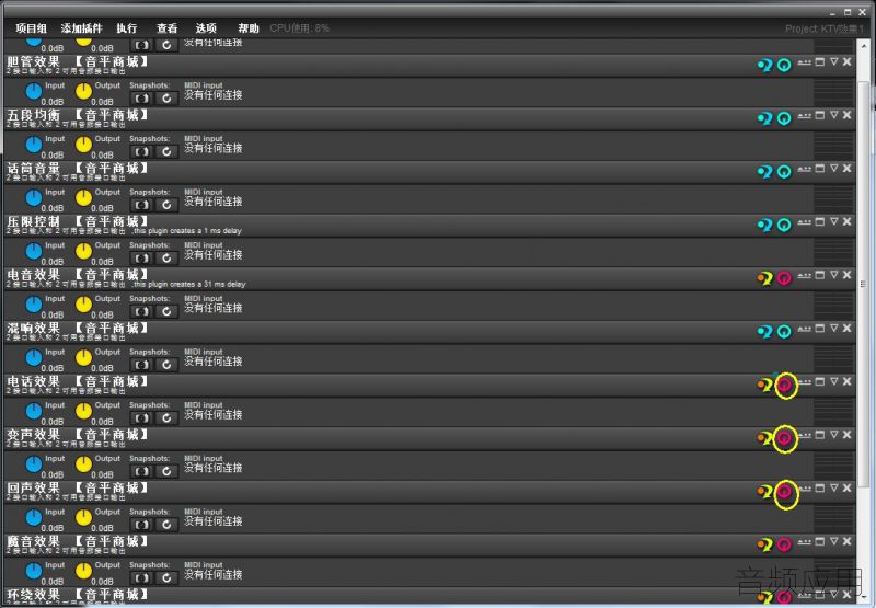

5 h$ U4 |9 C* U  g④开启效果:点击对应的效果开关,如图标黄圈的红色钮,变为蓝色,表示开启了这个效果,再点击一次,就变为红色,表示关闭这个效果,如图21所示;

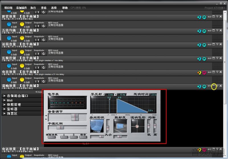

⑤效果修改:点击对应的效果放大钮,如图22所示,标黄圈的灰色四方框,展开该效果,然后就可以对效果插件的各个功能参数进行调节了;3 ?$ H# u6 x) d- o3 S' [
& ~; ?0 Z8 r+ I) I8 }# D
201704241812220814387.jpg 22; N- x/ a* Z6 n, W3 H

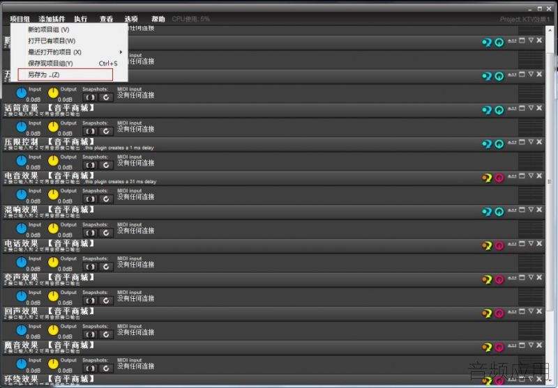

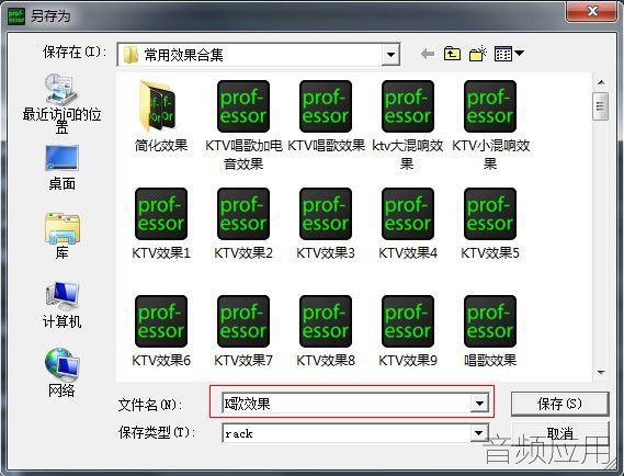

⑥效果保存:单击“项目组”,在下拉菜单中选择“另存为”,弹出“另存为”对话框。在“文件名”处,将要保存的效果命名,如图笔者命名为“K歌效果”,在“保存在”处,选择您要保存的路径,确定保存后,生成后缀名为.rack文件,这样在下次要调用这个效果时,就直接点击这个文件,就可以直接打开效果机架了,如图23、24所示;$ n3 b) \8 |2 }& C6 g
9 H2 n% ?* N" d$ c7 ` 201704241812220193748.jpg 231 d. }: W2 o/ T
. Y8 [/ Z1 C1 e9 G% g. X# f, X% `- L' u6 y 201704241812230407344.jpg 24

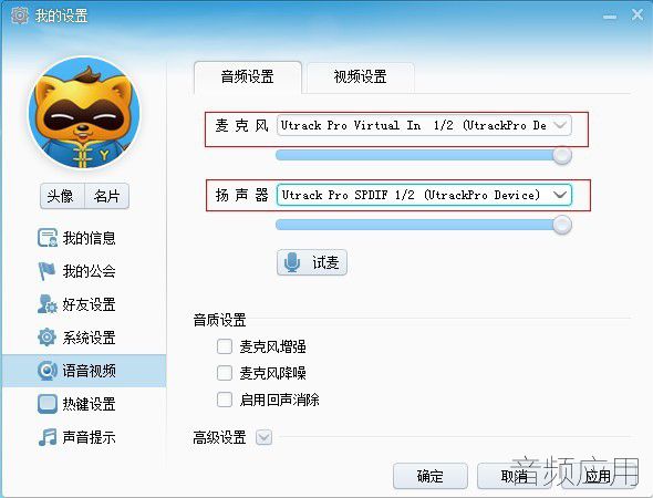

8.YY设置方法:
" m. x8 x9 G2 @4 }3 U$ t1 y/ m' b/ V! ^" t$ i
右击屏幕右下角yy图标艾肯(iCON) Utrack Pro USB声卡如何网络K歌我的设置--语音设置,麦克风选项设置为“Utrack pro Virtual 1/2 (Utrack Device)”扬声器选项设置为“Utrack pro SPDIF 1/2 (Utrack Device)”,如图25所示* x0 \8 p  U" w: N

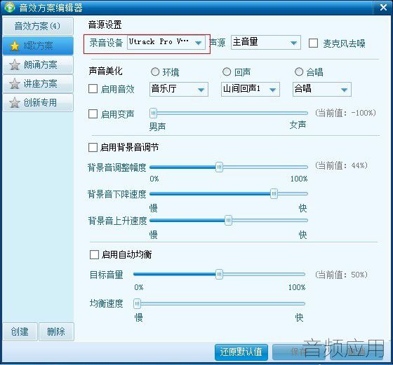

9.“呱呱K歌伴侣”设置方法
3 @0 q9 u" ?8 _" x# y" N6 W/ C8 d3 h! E8 M
开打“呱呱K歌伴侣”软件,将音效设置下的输入源选择为“Utrack Pro Virtual In 1/2(Utrack Device) ”,如图26所示, [+ L4 o: ^+ [5 U

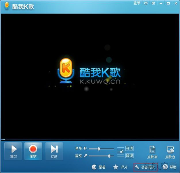

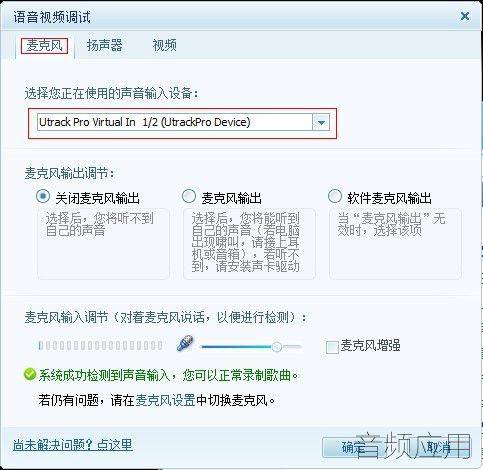

10.“酷我K歌”设置方法2 v" e0 q" G& H: I6 o8 d5 K
8 {" i& h* S& `/ N# ?. ~* {
开打“酷我K歌”软件,点击“设备调试”进入设置页面,将声音输入设备选择为“Utrack Pro Virtual In 1/2(UtrackPro Device) ”,同样地选择该对话框的“扬声器”分类,将“选择您正在使用的声音输出设备”选项设置为“UtrackPro SPDIF 1/2 (UtrackPro Device)”,如图27、28、29所示;+ f6 {* C* N  |. G" d. r5 I# S
" R4 Z* e# `8 m/ @ 201704241812250414491.jpg 27
5 S. e6 S# }, O  q7 b6 _3 E3 k2 f, J, r, a5 g3 M  Q4 W( Q
201704241812250796666.jpg 289 T) B/ p) l# U
' R5 V3 N) \3 k& r, u4 g9 } 201704241812260173676.jpg 29- N4 w$ I( A0 c. q+ h
