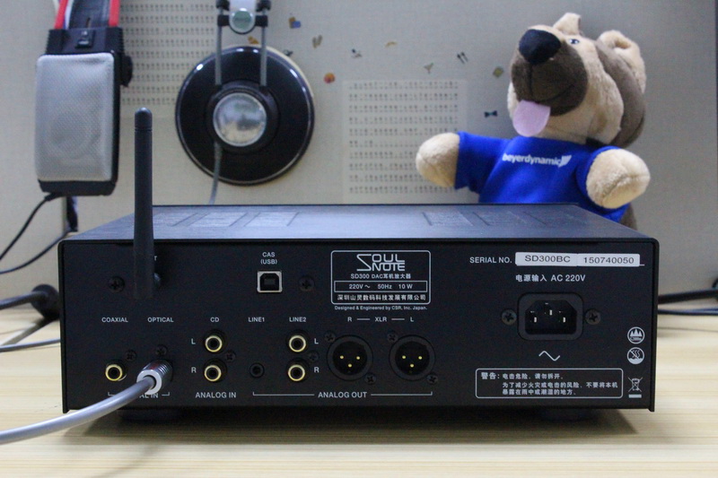

SD300的背面板,三个数字输入端口(同轴/光纤/USB)、 一对接收线性信号的RCA端口表示可以把它当纯耳放用;模拟输出口包括一对XLR输出、RCA输出和一个3.5mm线性输出(方便用户连接便携耳放),表示可以成为一台桌面解码。另外顺带一提,它和SA300一样都具有蓝牙连接端口,需要玩家安装附送的天线接收iPad或iPhone等移动讯源的信号,再由SD300进行解码放大输出,事实证明这种连接方式相当便利于非过分发烧的玩家——坐我旁边的同事就常通过他的iPhone 5S连接到SD300解码输出给AKG K1000欣赏音乐,当然这种方式的传输效率肯定不如其他有线数字连接。
SD300内部的USB接收部分使用XMOS方案,支持32Bit/384kHz的PCM音轨,也能解码DSD音轨,而其他两个数字端口的传输就有限制了:不能解码DSD,同轴和光纤输入只支持到24Bit/192kHz规格音轨的传输。如果是Windows系统电脑的用户,在听之前还必须去Soulnote的官网下载、安装驱动:http://www.soulnoteglobal.com/en ... 201581713434356.rar
