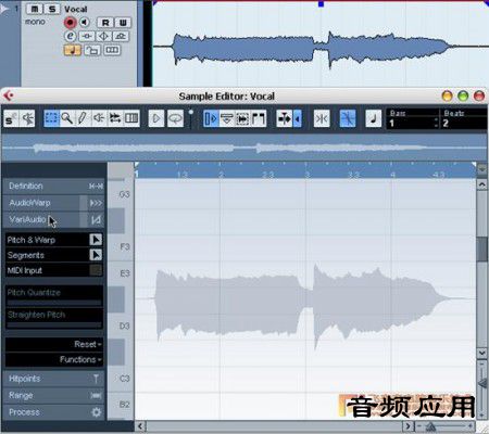

A-在已有的音频轨上,双击需要进行音高和节奏修正处理的音频事件,在弹出的采样编辑器左边点击[VariAudio]项目来将其展开,如图02所示。
图02 在采样编辑器中展开VariAudio项目

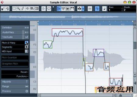

  B-点击[VariAudio]项目下的[Pitch & Warp](音调和伸缩)按钮,音频波形将被扫描并识别出其音高,并以方块和线条的形式显示在采样编辑器的主窗口中,如图03所示。
图03 将波形进行音高扫描和识别

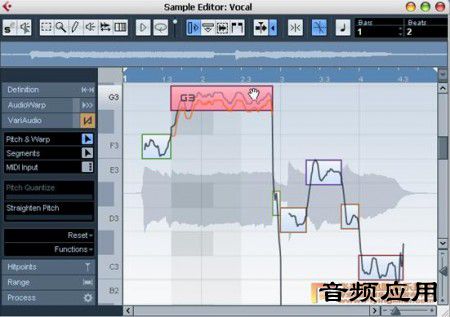

  C-修正音高:对照采样编辑器主窗口左边的音高坐标,点住所需要进行音高变化的方块中间(鼠标呈手掌型),来进行上下拖拽,将其移动到正确的位置上,如图04所示。
图04 使用VariAudio来修正音高

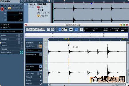

  那在Cubase 5中呢?这样操作:在采样编辑器中,打开左边的工具控制面板,展开[AudioWarp](音频扭曲)项目,点亮其下面的[Free Warp](自由扭曲)按纽,即可激活采样歪曲功能,如图08所示。注意,如果你使用的是Nuendo 4,那么则是在该控制面板内展开[Playback](重放)项目,点亮其下面的[Free Warp](自由扭曲)按纽,来激活自由伸缩功能。
图08 在波形控制面板中激活采样歪曲功能
  什么?你刚学Cubase没多久,不会用这个功能来扒带?用鼠标点击采样编辑器中的波形音头,使其产生波形伸缩线条,并拖动该线条将其与标尺节拍位置进行对齐,依次根据需要排列好重拍,次重拍等重要节拍点,这样你不就可以把标尺的刻度和音频的节拍对齐了?如图09所示。
图09 拖拽波形伸缩线条来校正波形节拍位置

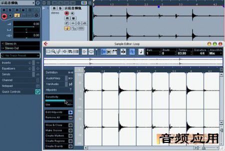

  B-用鼠标在波形控制面板下的[Sensitivity](灵敏度)处逐渐往右拉动滑块,采样编辑器会逐渐识别到更多的重音点,为波形增加分割切线的段数,直到觉得满意为止,如图12所示。
图12 在采样编辑器中调节重音点的识别灵敏度

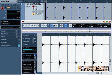

  C-如果觉得它自动给建立的分割切线位置不够准确,你可以自己再手动调整一下,调整完毕后,点击波形控制面板下的[Create Events](创建事件)按钮,将采样编辑器的波形根据分割切线的位置分离出对等数量的音频切片到音频轨,如图13所示。
图13 将采样编辑器中的波形分离音频切片到音频轨

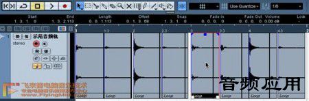

  D-关闭采样编辑器,在音频轨上拖动各个已经分离开来的音频切片,并将其对应标尺一一排列好位置。注意,此步骤可以使用自动对齐功能使其每个切片自动吸附到标尺刻度上,如图14所示。
图14 在音频轨上根据标尺调节各个切片的位置
