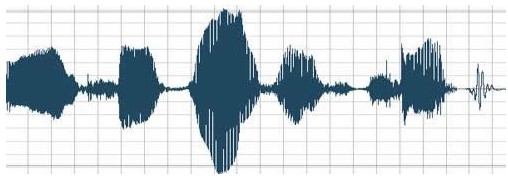

  先来看看两个波形图:
Cooledit <wbr>Pro音频混编技巧 <wbr>-yae
图一:女声文件
图二:男声文件
  这是同一句话“thank for this”,分别由男、女发音录制下来的,其中女声文件长度是1.082秒,男声文件长度是1.520秒,想混合成一个同时朗读的WAV文件,如果我们直接在第一音轨上(TRACK 1)单击鼠标右键,在弹出菜单上选择Insert-WAVE FORM FILE插入女声WAV文件,然后在第二音轨上同样单击鼠标右键插入男声WAV文件到Cooledit Pro中,你就会发现,混合后的声音有拖尾的现象,而且男声发音在最后的部分是不同步的,慢了半拍儿,女声说完了男声还在朗读,如图三
