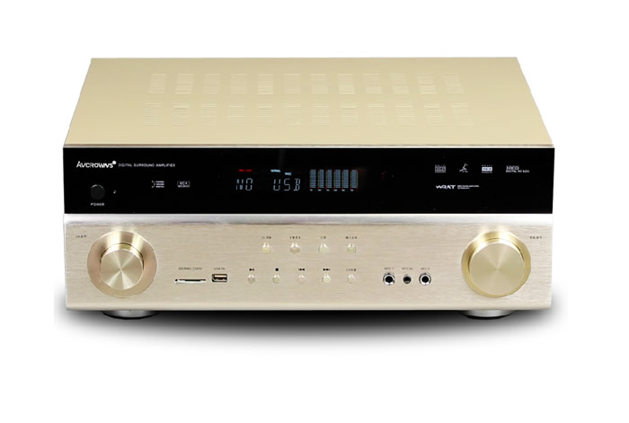

AV功放是什么 AV功放和Hi-Fi功放的区别
AV功放,即视听系统中使用的放大器,用于家庭影院视听系统中,功放齐全。AV功放一般具有前置、中置、环绕等4~7个声道功率输出,有的带有杜比定向逻辑环绕解码器或AC-3解码器、DSP数码声场处理、调频/调幅数字调谐收音功能,还具有多种音频输入输出接口,有些功放还有SVIDEO(高清晰度)视频四针接口,各种功能可以用遥控器进行控制,使用非常方便。
