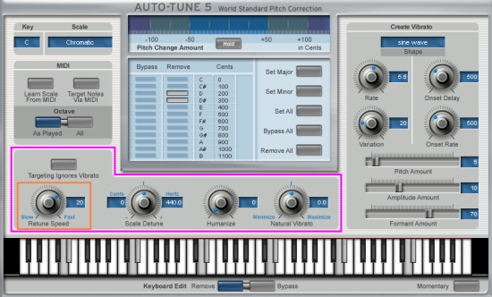

然 后,我们为了让#D音变成E音,可以先把#D音给屏蔽掉。在Auto-tune 5中间的显示屏中,将#D这个音的Remove按钮给点成灰色即可,这样一来,你可以看到下面的虚拟键盘上的#D琴键全变成了灰色,这将表示,它将过滤所 有八度的#D音音高,将它拉成#D边上的其它两个音D或E,现在再播放听效果,整个第2小节上的音高已经完全没有#D音了,而是在D和E这两个音之间反复 跳动(这得看音频音高的实际情况更接近于这两者中的哪一者)。
修音高软件Auto-Tune 5详细教程 - 苏杭 - 让所有网民都能原创音乐 图05:在Auto-tune 5中屏蔽掉不需要的音高
当然,这样做必定会屏蔽掉所有八度内的#D音(用来反映出一些音阶和调式,在一般情况下始终不会使用到某些音),如果你只想屏蔽掉那一个八度内的#D音,直接将下面虚拟键盘被的那个#D音琴键点成灰色即可。
现在我们的任务还没有完成,因为此时它会飘到D这个音高上去,这并不是我们想要的,所以我们可以继续把D这个音给屏蔽掉,方法同上。这样一来,整个第2小节就只能发出E这个音高的音来了。& ^5 _. M& W: Z6 e3 X
当音高修正完之后,并不代表就完事了。为了追求完美,还得让被修正过的声音更加自然。所以,首先要考虑到,如果音高过度的变化时间太过于突然,会给人很机 械死板的感觉,所以我们要为它设置一个自然的音高变化过度时间值,在Auto-tune 5界面的左下角处调节Retune Speed旋钮,数值越大则音高变化的过度时间越长。另外,这里还能进行音高微调(很多无器乐伴奏的合唱使用的是纯律),自然人性化等参数的设置。8 g: U' \7 |& W( L3 u
修音高软件Auto-Tune 5详细教程 - 苏杭 - 让所有网民都能原创音乐 图06:在Auto-tune 5中进行音高变化人性化参数设置除 此之外,还有一点也很重要。因为之前我们将#D音和附近的D音音高全都屏蔽掉了,而对于一段真实自然的人声或者乐器声来说,音高是不可能达到100%的准 确,肯定会存在一点点细微的失准,而这点音高失准不但不会影响到音乐的调式调性,反而会让音乐变得更加具有灵性。所以,在原有音高的颤音被“无情”的修正 后,我们还得给它人为的弄出一点颤音来。这个参数需要在Auto-tune 5界面的右边来调节,先在Shape处选择一个发生颤音的波形,一般的自然情况下应该选择正弦波,然后你也可以选择其他波形制作各种颤音特效(其实这就是 一个用来调制频率的低频振荡器)。然后在Rate旋钮上设置好它发生颤音的速率,以及设置好发生颤音的时间位置Onset Delay(从这个音高开始发出声音到颤音发生的时间间隔),并在下面的第一条滑块Pitch Amount处设置好颤音的音高变化幅度。, d& _7 L& ]) a/ N$ a5 ^5 B$ z
