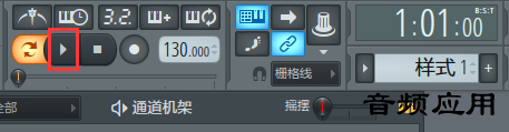

  R8 @( m- a# c2、播放/暂停% z+ ?" y* n* y1 Z0 @' d2 z
这个按钮的主要功能就是播放/暂停歌曲;在录制的时候起的作用就是播放/暂停录制。$ M/ W5 f4 ?; h* ?* j! u
fl-zooudai-7.png ; S& M& F* _3 |8 m- P
