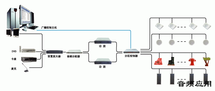

  一、播放背景音乐及广播寻呼
  背景音乐:背景音乐(Back Ground Music)一般简称为BGM。就像我们上面所说的那样,背景音乐的作用就是掩盖公共场所的各种环境噪音,例如一些人来人往的嘈杂声,可以用轻松舒缓的音乐所掩盖并不影响人们的正常交谈。
  背景广播也不单单只是背景音乐,还可以渲染不同的环境气氛,例如公园广播系统背景音乐可以播放一些虫鸣为环境添加一抹生机和自然。

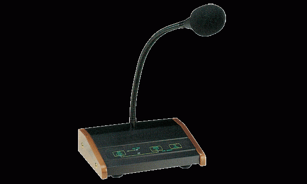

(带钟声话筒 AM10)
  其中背景音乐平均声压一般在60和70dB左右,这样的声压不会影响到人们正常的交流,以避免声音太大造成听不清楚人与人之间的对话。同时在背景广播中如果播放寻呼广播时,应该设有叮咚或钟声等提示音,以便于提醒公众的注意力,这点ZABKZ的产品做到人性化的考虑,例如广播话筒等设备都默认带有钟声提示音。
  二、突发紧急广播系统
  紧急广播系统就是为了应对突发公共事件的广播,其不仅仅只是消防广播。
  在过去,紧急广播系统和火灾报警系统是结合成为一个独立的系统,不过这样做我们发现了一个弊端,什么弊端呢?就是由于紧急广播系统在长期不使用时,在平时试验时可能没问题,但一旦正式发生紧急事件时其系统变成了一个哑巴,不会做声。
  这样对于广大人民的生命和财产安全是一种极不负责任的做法,所以在我们现在的公共广播系统中,将紧急广播系统和背景音乐系统集成在一起,平时可以播放业务广播或背景音乐,当遇到突发状况时又可以切换为紧急广播系统,是一种极灵活的广播系统。
  三、广播优先级功能
  就像我们上一条所说的那样,遇到突发状况时可切换到紧急广播,那么它是怎么做到的呢?原来在发生例如火灾等紧急事件时,会触发消防广播信号,而消防广播的信号是具有最高级的有限广播权,利用消防广播信号可自动中断背景音乐和平时的业务广播(例如:寻呼、宣传)播放紧急广播来疏散和告警。
  四、选区广播功能(分区管理)
  分区就是将一个区域内的扬声器分在一起,可以针对不同区域或全部区域输出声音、节目。使某一区有声音、某一区没声音,这种选区功能应有自动选区和人工选区两种,确保可靠的执行指令,对于调节管理非常方便。
  选区广播在当大楼发生紧急火灾报警时,为了防止人们混乱恐慌,只向火灾区域以及相邻的区域进行广播,指挥人员的撤离和组织高效的救援等。
  五、强制切换功能(强切)
  强行用某些广播内容覆盖正在广播的其他信号,例如一些紧急的领导讲话、指示灯,或强行唤醒处于休眠状态的公共广播系统,发布紧急广播。
  在播放背景音乐时可能各个扬声器负载的输入状态不相同,比如有的声音小,有的还在关闭的状态下,但当遇到紧急广播时,每个扬声器输入状态都将会转为最大全音量的状态,即通过遥控指令进行音量强制切换。
  六、需要注意的是消防值班室是必须要具备有紧急广播控制台,此分控台应要能够遥控公共广播系统的开机、关机。分控制台话筒具有优先播放权,分控具有强切换权和选区广播权等。
  以上就是公共广播系统应必备的各项功能和要求,公共广播系统可以满足多种不同的使用要求,在我们生活中给我带来了极大的便利,尤其是紧急广播系统在捍卫人们的生命和财产安全,起到了不可磨灭的作用。
