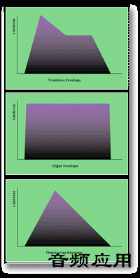

    假设声音是由管风琴、长号、雷击产生的。想象一下这些声音的轮廓曲线,并用ADSR表示。注意:
图5
+ P5 y- T& \; H5 J# _* e
1万
960
13999
 楼主| 发表于 2010-8-17 11:46:56 | 显示全部楼层
·起音时间决定了声音到达最响处的速度;: `) I: a2 q% d: ]( H, |
& x6 S" [+ S3 ~0 A& F" o4 ~    ·衰音时间决定了声音响度衰弱到延音电平处的速度;
2 ~. n* Q8 l; t& T; M
& a9 v" Q& ?% y    ·延音电平,这是相对持久稳定的响度电平,直到释音开始;
! L* D( d5 q: P/ d
4 g6 }1 [4 t7 v6 S6 |, L  Q    ·衰音指从延音电平衰落到最终电平(通常是静音)的时间。
5 Y0 l# G% K$ G. ]3 Y4 Y$ h, t) q( ]* |
    风琴具备较快的起音,保持最大音量直到乐手释放键盘掉回静音状态。它的曲线近似方形。而实际上,一般大家都把这种曲线叫作“风琴包络”。即使这种包络不是用在风琴音色上。# H& q& S2 a$ H1 S+ }
; A" K1 I, W% n- ^! {; B
    与之相对的是,长号好象讲话特别慢,而它的响度通常在起音阶段的末尾处在延音电平位置前到达最高值。当乐手停止吹奏时,声音快速回归静音状态。
3 n0 E% D" h5 v0 p4 L! [$ q
2 u& s& o* X6 t6 e1 s; ~    与以上两者都不同的是雷击声,经常是发展得慢,而且没有衰音与延音阶段,一旦到达峰值后,声响就慢慢消失了。
; a. U$ U- g( k! G! l" F! X7 L4 F" z
    正如你在图5中所看到的,它们的轮廓曲线都各不相同。我们先看长号的包络,它需要4个ADSR参数。而风琴的包络相对更简单,只需要ADSR中的3个参数,起音和释音都是瞬间即逝,而延音电平保持最大。相较而言,雷击声则只使用了两个参数,没有延音与衰音值(实际上并不是如此,但我们在以后再讲述)。% C2 y# B; ~, }) |( x. ]
