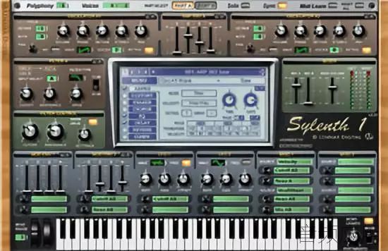

减法合成器:作为传统合成器类别,它通过把所形成的声音通过滤波件减去一部分。目前大部分合成器都会有滤波这一功能,减法合成器代表了传统的合成器类别
特点:音色专业、音色便于调制
例如:Sylenth合成器、ANA合成器

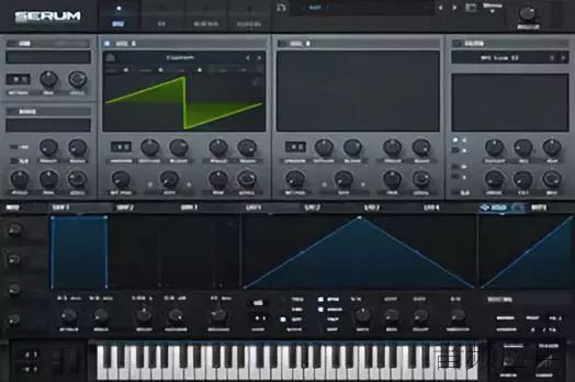

波表合成器:在减法合成器的基础上,赋予几款基础波形复杂化,并且在此基础上再对声音进行调制
特点:可塑性更强
例如:Massive合成器、Serum合成器

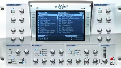

采样合成器:由各个采样音色组成。加载音色后看不到波形的调制界面,只能进行简单的音量包络控制、效果器以及最后一次的滤波处理
特点:简单易上手
例如:Nexus合成器、Ominisphere合成器

振荡器(OSC):是由电子震荡初始声音的模块,以SERUM合成器举例:
1、Waveform:波形选择——正弦波、三角波、方波、锯齿波、噪声等
2、Level/Amp/Volume:音量——控制单独振荡器的音量
3、Pan:声相
4、Detune:音高偏移——通过音高偏移使原本类似单声道的音色变成多个不同波形的音高,通过声音波长的相位效果导致一种宽广的感觉,多用于pad音色上
5、Phase:波形相位——播放波形的时长控制
6、Stereo:立体声扩展——拓宽立体声或将振荡器的声音变成单声道的效果
7、Unison/Voices:声音数——当前振荡器可以产生的声音数量
8、Pitch:音高调节——音高变化程度决定了三类的调制类型,分别是Oct(八度音高)、Note(半音音高)、Fine(音高微调)
9、Retrigger:波形重置——通过打开波性重置,使每次的音符都会限制在同样的位置来产生声音,常用于贝斯上
10、WT(Wave Table) Position:波形变化——针对于波表合成器,可达到256层的声音波形数,再通过WTP选择播放任意一层的波形音色
11、Ratio/Coarse:泛音列音高变化——针对于FM合成器,它没有上述的三类音高调节,而是直接根据泛音列而产生
