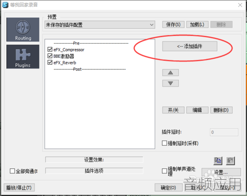

Samplitude是个强大的音频编辑软件,因而它本身也自带有一些后期编辑工具,也非常好用(在干声音轨上右键单击→对象效果器,即可找到自带插件)。当然为了更好地完善歌曲,我们需要结合后期制作其他常用的vst插件。此处附上常用的vst插件链接,然后在干声音轨上右键单击→对象效果器→对象DirectX/Vst插件→添加插件→Vst/DirectX/ReWire设置,点击图示去浏览下载好的vst插件目录以导入使用

第二步是激励,我们通常利用BBE激励器和antares tube暖声器去处理录制完成后力量不足的声音(在对象效果器的对象DirectX/Vst插件中点击添加插件,找到BBE激励器),一般来说,男生的高音不亮,女生的低音不足,因而我们通过自己的需求去调整,但需适可而止。我们一般设置不要超过6到7db,否则会失真。对于暖声器来说,我们一般点击图示中的圆圈部分,输入需要增加的分贝,来增强自己的声音即可。# A( ^9 ]0 \, Y: w, _5 y- ~) q
