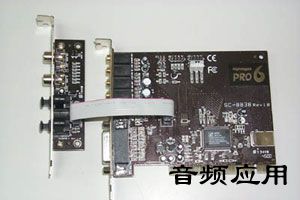

  一、速捷时夜莺Pro6
图1
; _: U: Q7 K) l9 a7 x
  速捷时是最早推出8738芯片声卡的厂商之一,当初的夜莺8738 4声道声卡凭借高性价比一举成名,现在采用8738/PCI-6CH-MX芯片的Pro6声卡是市场上为数不多的支持6声道的产品之一。该卡采用黑色PCB板,线路设计简洁明快,带有5个镀金接口和MIDI接口,可以直接连接5.1声道音箱,支持S/PDIF输入/输出,通过附赠的光纤子卡还可以实现与MD等数码设备的数据传输。该卡支持多种3D音效,有DirectSound3D以及软件模拟EAX和A3D等,信噪比>85dB。但是,8738芯片内置Codec,不符合AC97规范,所以音质不高。目前夜莺Pro6售价为320元,性价比相对出色。

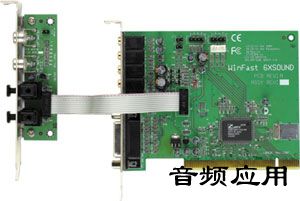

  三、丽台WinFast 6Xsound
图2
/ @$ R  g% j+ n' Z0 W: ]& e
  丽台是公认的显卡之王,虽然没有过多涉足声卡行业,但它的6Xsound也可以算一款精品了。仍然是8738/PCI-6CH-MX芯片,采用绿色PCB板,感觉上做工似乎不如上两块声卡,这也许是PCB板颜色差异造成的错觉。它也带有5个镀金接口和一个MIDI接口,可以直接连接5.1音箱。丽台6Xsound也附赠光纤子卡,而且它的子卡甚至比声卡还出名、还抢手。目前6Xsound整套售价大幅下降,仅有320元,与夜莺Pro6相同,但凭借丽台强大的品牌效应,6Xsound优势更为明显。

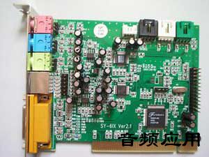

  四、瑞丽春之颂DVD6
图3
2 Q# U  p2 T: F4 P9 z( o$ b
  瑞丽是比较著名的声卡品牌,它的走红就是在多声道声卡大举进入市场的时候。春之颂DVD6采用了FM801-AU芯片,有两颗独立的Codec芯片,一颗为4声道,一颗为2声道,由它们共同完成5.1声道解码任务。由于一颗单独的6声道Codec成本远高于2声道Codec与4声道Codec成本之和,因此几乎所有FM801声卡都采用这样的设计。DVD6带有3个音频接口,一个DIN6声道输出接口和MIDI接口,我们可以通过扩展音频线连接5.1声道音箱。FM801声卡的信噪比为95dB,支持DirectSound3D以及软件模拟EAX和A3D等3D音效。FM801声卡效果略好于8738芯片,但是多声道输出效果仍然有很大局限性。DVD6售价为280元,属于中低档声卡。

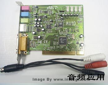

  五、升技AU10
图4
& {) K0 L, L$ R7 H2 Z$ f
  升技的主板家喻户晓,但它并不满足于单一产品的领先,最近升技的声卡、显卡逐步进入市场,虽然知名度还不是很高,但确实有大厂风范。AU10也采用FM801-AU芯片,有多种PCB颜色,怪兽见到的是绿色PCB版本。它也采用了2声道+4声道Codec的设计,带有DIN6声道输出接口,通过扩展音频线连接5.1音箱。AU10和瑞丽DVD6做工用料不相上下,但是AU10售价仅为240元,是相当廉价的5.1声道解决方案。如果您希望用最少的代价换取尽量好的DVD效果,怪兽向您强烈推荐这款声卡,毕竟升技在板卡设计方面已经轻车熟路,AU10质量很有保证,成为当之无愧的性价比之王。
