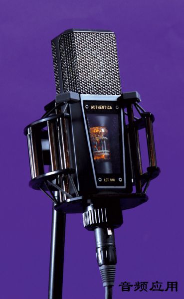

5 V, Y2 |. E; {: N麦克风 " G" p+ S+ m! T$ M' K# E6 G, E
本身是长方形的并且有点工业化风格,当然是大尺寸,测量192×60×46mm。其压铸金属体662g也相当重,且充实的防震架并非轻如鸿毛-但它确实有一个5 / 8至3 / 8英寸的螺纹接头!麦克风固定在悬浮式架子,底部带一个简约的锁紧螺丝固定安装,紧握住麦克风体底部“圆管”部分,并允许快速安装和拆卸。内支架顶部的两个塑料卡子可以旋转,支撑在MIC背后,压制它紧贴内支架前防止异响。 ( {5 W$ P9 j$ }" _& e6 K/ z& A8 j
巨大的黑色麦克风主体以一个大的内有细铁丝网的多层六角形格栅为主。这个头篮在顶部延伸约65mm保护直流偏置、一英寸、中枢端、双振膜。一个大的塑料窗口覆盖了大部分身体的其余部分显露内部经由选择的(增益和噪声)12AX7双三极电子管。这个窗口被内部涂上一层导电膜,以尽量减少电磁干扰,和黄色的LED背光照明,以创造一个视觉感的“温暖”。更换电子管不是一个简单的家务,将需要连同麦克返回到供货经销商。无论如何,内部构造是高标准的,表面贴装组件用于大多数电路。 7 {" n3 c4 j0 B/ f6 I" i+ ]  B. E

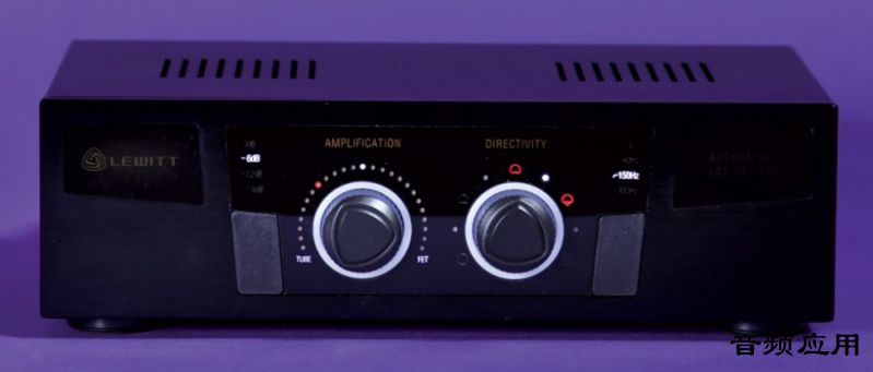

指向控制、高通滤波器、衰减器和FET/电子管混合都是从现代风格的控制单元/电源实现的、测量250 x 150 x 70mm,重1.93kg。后面板带有IEC电源入口,集成开关、保险丝座、电源电压开关(230/110V AC),加上一个三针输出XLR和11针输入XLR。
5 A9 |. y& ?0 ^) \: S7 }! S电源盒按钮选择麦克风的滤波器和指向的设置,以及选择极性模式旋转控制和电子管与FET阻抗变换电路之间的交融。 ; M8 @$ y' D, U: V( h8 _; J0 M7 f
指向控制、高通滤波器、衰减器和场效应管/胆管混合都是从时尚运动控制单元、电源、措施250 x 150 x 70mm,重1.93kg。后面板带有IEC电源接口,集成开关、保险丝座、电源电压开关(230/110V AC),加上一三个引脚输出XLR和11引脚输入XLR。 1 D- m6 @8 }& o. C* [
拉丝、阳极氧化、黑色铝壳特征无光隐藏指示信号在有光泽的黑色面板部分显示当前状态,旋转控制调整FET/电子管混合极性模式的选择,以及预衰减器和高通滤波器按钮。四级声压衰减选项在左,从0到-18dB每步6dB,高通滤波器设置在右边:高通,12dB/倍频程在40Hz,和6dB /倍频程在150或300Hz。最后两个过滤器是为了补偿邻近效应,因此坡度平缓,而40Hz选项有一个陡峭的斜坡,以减少不必要的次声噪声。电子开关用来控制滤波器和衰减器模式声称是悄无声息,但在评测麦克风,改变滤波器和前置衰减器设置造成相当大的冲击。
$ S, q' h# a4 K! J( D6 D, A4 Y左旋转控制混合的场效应管和电子管的阻抗转换电路的信号。一个被照亮的红点表示当前的设置,虽然中间点导致在一个恼人相邻的灯光的闪烁。指向图形是由右手控制决定的,这是一个弹簧式编码器。五“标准”模式(全方位,亚心形,心形、超心形,八字形)中显示的白色图案符号,而四个中间模式显示白色圆点的相关模式之间,然后亮红色。
1 q* ]* P- }, @( s* {  W0 Z按住编码器旋钮超过两秒激活按键锁定模式(从LCT640模型借用),关闭白色照明环两旋钮,并禁用指向设置,滤波器和衰减器的控制以防止意外操作。奇怪的是,但是,场效应管/胆管控制混合仍然活跃,尽管光环钮熄灭。
