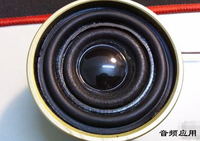

用指甲轻轻的把正面的金属网往上撩,360°均匀点弄起来,把金属网弄开后,喇叭就显现了。

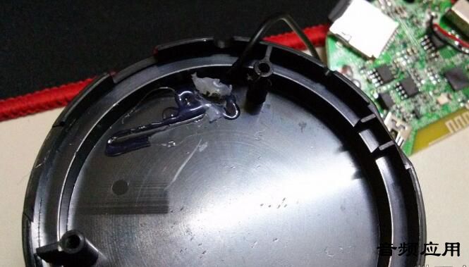

  在拆喇叭之前,还有个事情要处理,就是底部喇叭导线过孔处,有热熔胶把导线和底座粘着的,所以必须先弄掉热熔胶,否则拆喇叭时会拉断导线。

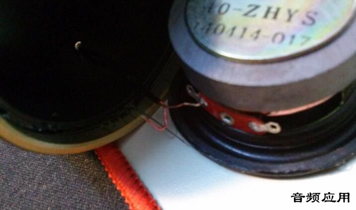

  开始拆喇叭了,拿一个细小的螺丝刀,从喇叭的最边缘处,轻轻的插下去,再往中心处用力拨动,就可以在该处让喇叭的边缘部分和喇叭腔体分离,然后,沿着腔体的边缘滑动,让它们完全分离。

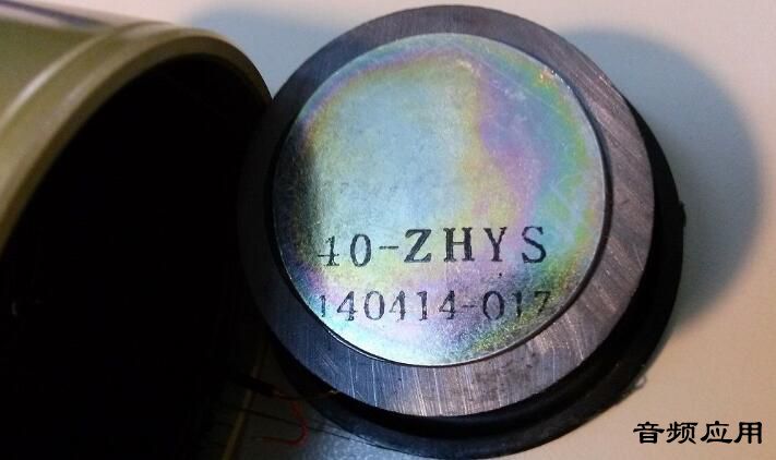

  完了就可以发现,腔体和喇叭最边上的接触是用粘性不大的胶粘的,这一步不会损坏喇叭。当把喇叭拿出来时,真相大白了,原来是扬声器的一根导线没接上。此时可以对症下药啦,药效直达病灶!
  接好线后,原来的粘扬声器的位置,涂上了DIY神膏705硅橡胶,底部的导线孔同样用硅橡胶滴上就好。然后等半个小时候硅橡胶凝固后再使用音箱。
