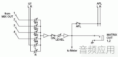

二、矩阵输出(主控D部分)
    矩阵输出是一种非常灵活的输出母线,它可以混合编组、辅助甚至立体声母线的信号。通常用来做为舞台返送。或者部分区域的补声音响。GA32/12调音台的有两路矩阵输出
矩阵输出
    1)混合来自M1-M4母线的信号
    2)混合来自立体声母线的信号
    3)矩阵输出的发送旋钮
    4)矩阵输出的发送开关
    5)矩阵输出的AFL监听开关
矩阵输出框图
    上图:矩阵输出框图
