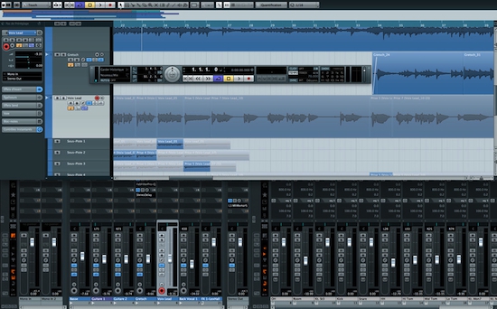

首次打开Cubase 6之后,首先发现界面又有点小变化,整体感觉更整洁,更漂亮(如图1、2),尽管谈不上什么大革命(比如Logic Pro 8和SONAR X1那种),但还是让人感到赏心悦目,你甚至可以修改调音台电平表的颜色,整体界面的亮度。
图1:音序器窗口和调音台窗口,点击放大

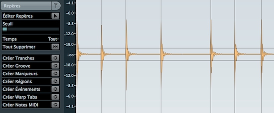

采样编辑器的新功能在左侧的侧边栏都可看到,Cubase 5增加了AudioWarp功能让你对音频进行切割,但你必须首先设置切割点,现在新增的阕值推子可以准确的让它识别出瞬时峰值电平点,其实大部分时候你只是需要将每个attack都切割成独立的切片、Warp Tabs(适用于修复歌手或乐手不准的节奏)或MIDI音符而已嘛(尤其对于打击乐来说),如图3。
图3:通过AudioWarp自动识别出每个瞬时峰值电平点,点击放大

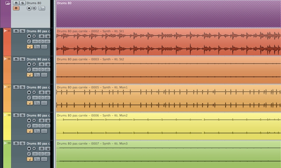

如果你想对一段打击乐做切片,可以直接将每个切割点转换成切片,然后再进行量化。可是我以前也可以做啊,有啥新鲜的吗?好吧,Cubase现在可以处理多轨打击乐了,你可以将所有打击乐音轨编组在一个folder里,对其中任何一轨进行切割(通常来说都是底鼓、军鼓或Hi-Hat,极少情况是环境话筒或overhead),然后你就可以让Cubase 6自己去切割所有打击乐音轨了,你可以设置哪个音轨的优先级比较高,让Cubase主要听谁的话。一旦folder里所有音轨都切割好之后,你就可以对它们统一进行量化处理了。这样做最大的好处就是不必担心相位问题,你还可以使用自动交叉淡化功能来防止量化后出现的咔嗒噪音。别看我说了这么多,所有这一切操作在10秒内即可完成,如图4。举个例子吧,我使用一个有着严重节奏问题的多轨打击乐(包括overhead、房间话筒、底鼓、军鼓和Hi-hat)使用Cubase 6仅仅用了几秒钟就将它们量化好了。结果即便还是能在overhead和房间音轨听出一些人工编辑的痕迹但已经相当让人满意了:

图4:通过AudioWarp对同一个folder里的多轨打击乐进行量化处理,点击放大
