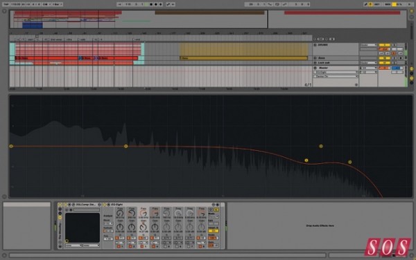

通过给回放添加一个低切滤波器,进入话筒的人声高频漏音会改善不少。我们的测试结果显示,你也可以用同样的方式解决其他问题频率的漏音,比如军鼓,在下面这张图中看到,我们在5kHz处对军鼓进行了衰减。
