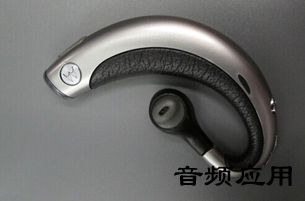

随着电子科技的快速发展,蓝牙耳机成为了人们在日常生活与工作中广泛使用的电子产品。尤其是对于驾驶员来说,一边开车一边手持电话是相当危险的,蓝牙耳机的诞生解放了他们的双手,让他们可以一边开车一边讲电话。那么蓝牙耳机连接电脑后没声音怎么办呢?接下来就让我们一起来了解下吧。
蓝牙耳机连接电脑的工作原理
蓝牙耳机连接电脑,蓝牙耳机连接电脑后没声音,蓝牙耳机连接电脑没声音
蓝牙耳机
关于音频流的蓝牙传输可以通过两个方式,一种是通过PCM接口来传送,另一种是通过模拟UART来传送。
1、通过PCM接口来传送
通过音频播放器(eg: Media Player)来打开音频文件,调用Audio驱动,音频文件通过解码后,由PCM输出到Host端蓝牙模块的PCM输入端,接着,经过蓝牙模块的处理后,由RF无线模块发送给Client 端蓝牙设备。
Client端蓝牙设备经由无线接收模块后,滤波,稳压,经微处理芯片处理后,直接由Speaker播放。
2、通过模拟UART来传送
通过设置注册表【HKEY_LOCAL_MACHINE\Services\BTAGSVC】IsEnabled =1 使得系统引导时自动加载语音网关(AG)服务。
首先,通过手动配置建立Host端蓝牙设备与Client端蓝牙设备ACL链接(面向无连接的异步链路),接着在Applicaiton或Audio Driver中调用 IOCTL_AG_OPEN_AUDIO,重新建立Host端蓝牙设备与Client端蓝牙设备SCO链接(面向连接的同步链路),接着AG自动发送waveOutMessage((HWAVEOUT)i,WODM_BT_SCO_AUDIO_CONTROL,0,TRUE);从而建立了Audio至蓝牙芯片之间的通道,也即,实现了音频流到蓝牙模块的传送。
其次,经由主机端蓝牙模块将音频流打包经由RF模块发送出去。客户端蓝牙耳机接收到无线音频包后,滤波,稳压,经微处理芯片处理后,由PCM传送给音频编解码器芯片,最后,由Speaker播放。
蓝牙耳机
蓝牙耳机要想连接到电脑,首先你的电脑必须支持蓝牙,有蓝牙适配器才行。有些电脑是有带蓝牙模块的,蓝牙模块即为蓝牙适配器,在系统里也会带蓝牙的驱动程序,所以就只要打开系统的程序就行了。
但有些电脑没有带蓝牙程序或是根本就没有带蓝牙模块,这时候你将蓝牙耳机连接电脑的话,肯定是不会成功的,更别说能听见声音了。所以碰到这种情况,我们就要配备一片蓝牙适配器,让电脑支持蓝牙,这样蓝牙耳机连接电脑后就有声音了。
蓝牙耳机连接电脑没声音怎么办
蓝牙耳机
先检查电脑的蓝牙驱动程序是否安装正确。在我的电脑上点击右键“管理”,再点击“设备管理”后点开“通用串行总线控制”。如果前面有黄色的小感叹号,则代表驱动不正确,请到官网下载正确的驱动或用驱动精灵自动下载。
确认驱动程序正确后,在电脑右下角的小喇叭处点右键选择“播放设备”,选择“播放”选项卡,会看到已经连接的播放设备。在出现的播放设备中选择“蓝牙耳机”,再点击下面的“设为默认值”,然后点击确定。
将鼠标放在右下角的小喇叭处,你会看到这时的小喇叭上显示为“speaker(bluetooth):100%”,这时显示声音已经输出到耳机上。随便打开一个声音文件进行测试,再确认是否正确。
