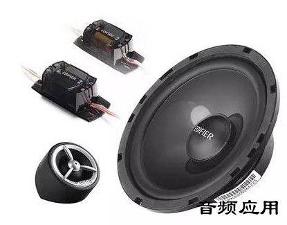

说到音响就一定要研究一下功放,音响与功放总是行影不离的。一套良好的音响系统功放的作用功不可没。功放俗称“扩音机”他的作用就是把来自音源或前级放大器的弱信号放大,推动音箱防声。
  车载功放就是车载影音系统中的音频功率放大器。其作用是将音频输入的信号进行选择与处理,进行功率放大,使电信号具有推动音箱的能力。汽车功放和普通家庭影院中的功放略有不同,由于很多车载主机集成了功率放大功能,起到前级放大功能。但是主机上所带的功放往往不能很真实地放大声音电流,所以要想有好的音乐感受就必须加装功放。因此加装的车载功放有时又被称为后级放大,也就是说可以连接已经放大过的高电平输入。如此说来汽车上优美的音乐是通过两次功率放大了的。
  一般来说,功放的功率要大于喇叭的功率。不少车主认为加装低音功放只是为了起到震撼的效果,其实这是忽略了汽车的特性,再高档的车也会有噪音存在,行驶过程中所释放出音乐的低音部分会被不同程度地减弱,而加上低音功放则可使储备功率加大,补充低音的损失,减小失真。
  由于车载功放连接了主机和扬声器,因此购买功放时必须考虑和主机与扬声器之间的配合,它直接关系着音乐重放的效果和器材的寿命。车载功放的匹配主要有阻抗匹配、功率匹配。功放对音质的影响很大,一般来说,同品牌的功放和扬声器搭配较好,应首先考虑;如果选择名牌汽车扬声器及功放,一般来说可根据其技术参数来搭配;对不知名的品牌最好实际搭配试听。
  按照使用元器件的不同,功放又有“胆机”[电子管功放],“石机”[晶体管功放],“IC功放”[集成电路功放]。近年来由于新技术,新概念在胆机中的使用,使得电子管这个古老的真空器件又大放异彩,它的优美的声音,令许多烧友拜倒。资深的发烧友几乎都有一台。“IC功放”由于他的音色比不上上两种功放所以在HI-FI功放中很少看到他的影子。
  功放大体上可分为三大类“专业功放”“民用功放”“特殊功放”。“专业功放”一般用于会议,演出,厅,堂,场,馆的扩音。它与本文主题无关,不再多讲。
“民用功放”详细分类又有“HI-FI功放”“AV功放”“KALAOK功放”以及把各种常用功能集于一体的所谓“综合功放”。
“HI-FI功放”是发烧友的功放,它的输出功率一般都在2X150W以下。设计上以“音色优美,高度保真”为宗旨。它的总失真在0、0.3%0、0.5%之间。各种高新技术集中体现在这种功放上,属于高档功放。价格也从千余元到几十万元不等。一般的讲,在同档次的机型中“分体式”在信噪比,声道分割度等指标上高于“合并机”,且易于通过信号线较音。合并式机则有使用方便,相对造价低的优点,平价合并机输出功率一般大都设计在2X100W以下,也有不少厂家生产2X100W以上的高档合并机。
“AV”是英文AODIO VIDIO即音频、视频的打头字母缩写。它是近年脱缰而出的一匹黑马,是集各种影音功能于一体的多功能功放。“AV功放”从诞生到现在,经历了杜比环绕,杜比定向逻辑,AC-3,DTS的进程,AV功放的与普通功放的区别,在于AV功放有AV选择杜比定向逻辑解码器,AC-3,DTS解码器,和五声道功率放大器。以及画龙点睛的数字声场[DSP]电路,为各种节目播放提供不同的声场效果。但是由于AV功放在电路的信号流通环节上,经过了太多复杂的电路处理,使声音的纯净度”受到了过多的“染色”,所以用AV功放兼容HI-FI重放时效果不理想。
“KALAOK功放”也是近年发展起来的一种功放。它与一般功放的区别在于“KALAOK功放”有混响器从过去的BBD模拟混响发展到现在的DIGETAL数字混响,变调器,话筒放大器。近年来一些厂家为了市场的需求,把包括AV功放、KALAOK功放在内的各种功能组合成一体即所谓“综合功放”,这是一种大杂烩功放,什么都有,却什么也做不好。
  专业的分析功放的主要性能指标有:输出功率,频率响应,失真度,信噪比,输出阻抗,阻尼系数等。
输出功率:单位为W,由于各厂家的测量方法不一样,所以出现了一些名目不同的叫法。
  音乐功率:是指输出失真度不超过规定值的条件下,功放对音乐信号的瞬间最大输出功率。
  峰值功率:是指在不失真条件下,将功放音量调至最大时,功放所能输出的最大音乐功率。
  额定输出功率:当谐波失真度为10%时的平均输出功率。也称做最大有用功率。通常来说,峰值功率大于音乐功率,音乐功率大于额定功率,一般的讲峰值功率是额定功率的58倍。
  频率响应:表示功放的频率范围,和频率范围内的不均匀度。频响曲线的平直与否一般用分贝[db]表示。
  失真度:理想的功放应该是把输入的讯号放大后,毫无改变的忠实还原出来。但是由于各种原因经功放放大后的信号与输入信号相比较,往往产生了不同程度的畸变,这个畸变就是失真。用百分比表示,其数值越小越好。功放的失真有谐波失真,互调失真,交叉失真,削波失真,瞬态失真,瞬态互调失真等。
  信噪比:是指功放输出的各种噪声电平与信号电平之比,用db表示,这个数值越大越好。一般家用HI-FI功放的信噪比在60db以上。
  输出阻抗:对扬声器所呈现的等效内阻,称做输出阻抗。
  功放小在长期使用大功率输出时,容易烧坏还会导致音质差、失真等故障出现。比如:所有喇叭的指示功率总和为100瓦,那么功放的功率要在100-150瓦之间,才能有良好的匹配。
  主要是在阻抗值变化后输出功率的指数变化,因为高品质放大设备在阻抗下降后,输出功率会有大幅度提升,有时增长率可高达数倍。
