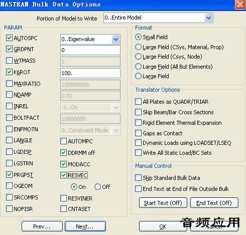

  NASTRAN中增加了模态加速度发法(残余向量法)来估算高阶模态的作用,以确保参加计算的频率数足以使模态法的响应分析的计算精度显著提高。同时还采用了新的矩阵乘法运算方法, 使模态法的频率响应分析计算速度比以往提高50%。
