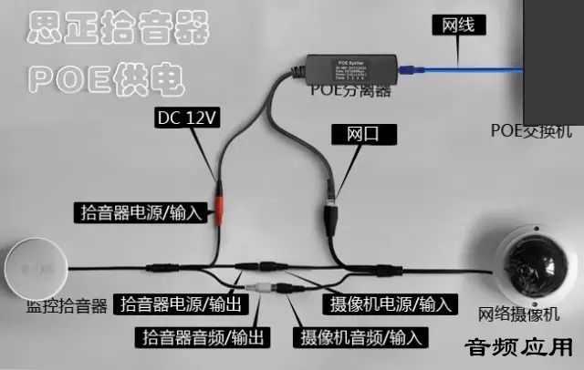

什么是POE供电?
POE指的是在现有的以太网Cat.5布线基础架构不作任何改动的情况下,在为一些基于IP的终端传输数据信号的同时,还能为此类设备提供直流供电的技术。 POE也被称为基于局域网的供电系统或有源以太网,有时也被简称为以太网供电,这是利用现存标准以太网传输电缆的同时传送数据和电功率的最新标准规范,并保持了与现存以太网系统和用户的兼容性。
因此POE供电的大前提:必须有一个供电端(一般为POE交换机)。现在市面上的POE供电设备多数输出的电压为:48V的直流电。
原则上来说,拾音器是无法直接使用POE供电的,因为市面上多数拾音器为12V供电,另外,拾音器(模拟)必须依靠网络摄像头作为传输,因此无法被设计成为符合RJ45的插口。因此如若使用POE对拾音器进行供电必须借助一些转变设备。
POE分离器:POE分离器与POE供电器是相对的,是将数据信号和电力分离器件。
重新将数据与电力分离出来的电流可以给拾音器供电,而数据继续接入网络摄像机。如果分离出来的电流仅仅为一个拾音器供电,那就失去POE供电的意义,因此为了同时给拾音器与摄像机供电,需要使用其他配件。
市面上较为常见的摄像头:
市面上多数的拾音器都是三线制。
市面上多数的拾音器都是三线制。 通过上面的配件,一套完整的POE供电音频监控系统就此形成;整体的接线图如下:
特别提醒:
目前POE供电在弱电监控系统中优势非常明显。同时,因为分离器的效果不一,从在分离电源与信号过程中,可部分分离器能无法为拾音器提供干净的电源,可能对造成拾音器影响(出现电流声等问题)。因此在使用POE供电选择分离器非常重要。
