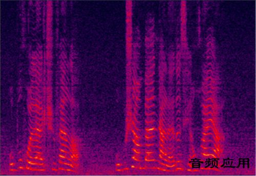

基于盲语音增强的方法,即将混响信号作为普通的加性噪声信号,在这个上面应用语音增强算法。
基于波束形成的方法,通过将多麦克风对收集的信号进行加权相加,在目标信号的方向形成一个拾音波束,同时衰减来自其他方向的反射声。
基于逆滤波的方法,通过麦克风阵列估计房间的房间冲击响应,设计重构滤波器来补偿来消除混响。
经过去混响后的语音信号频谱
混响语音信号频谱
